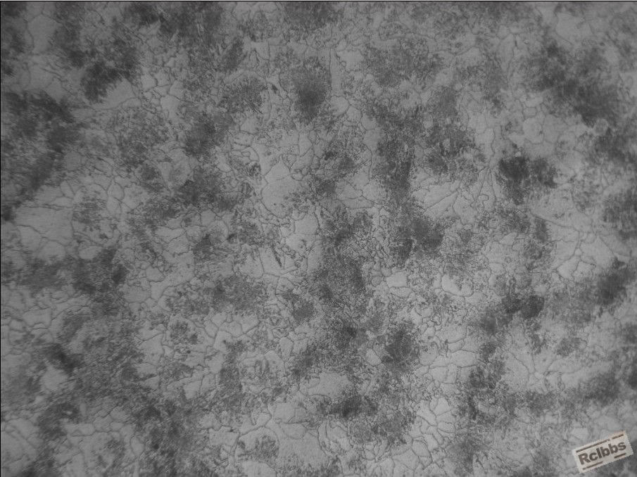

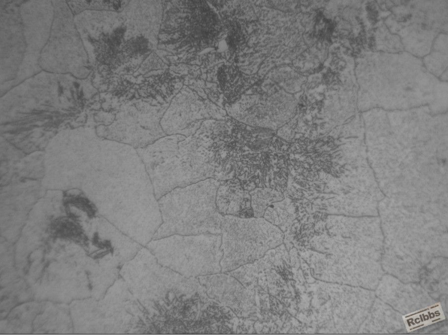

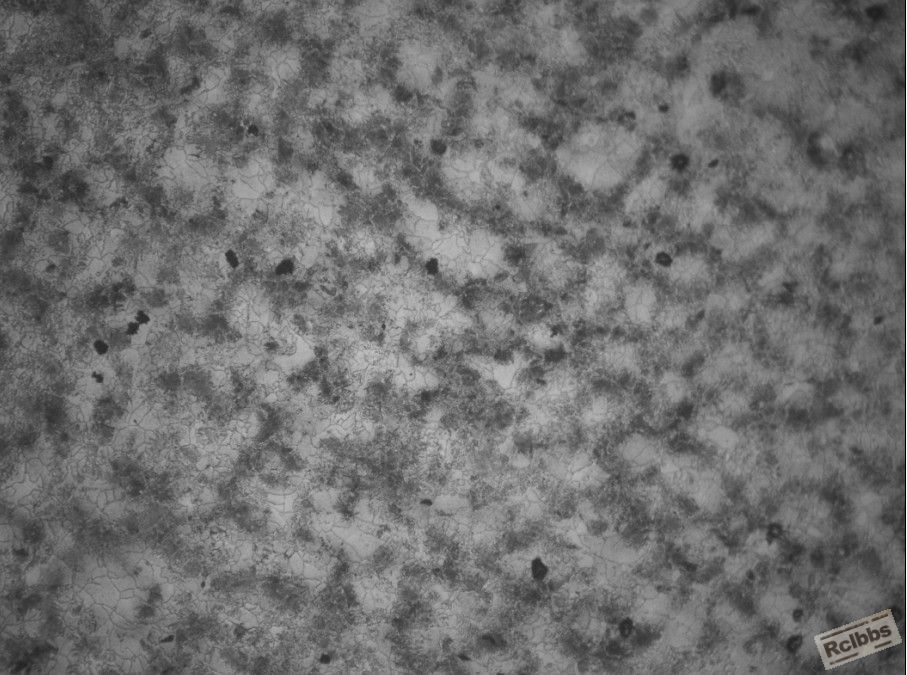

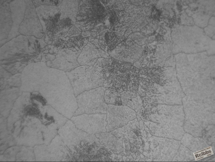

6.jpg 50倍
7.jpg 100倍
9.jpg 400倍
8.jpg 400倍
材料枝晶偏析明显,沿晶碳化物网比较严重。
gtn1314 + 10 感谢上传!
签到天数: 1505 天
发表于 2011-10-11 21:07:19 | 显示全部楼层
典型的不良材料的图片。给大家做个反面教材。
 楼主| 发表于 2011-10-12 08:41:56 | 显示全部楼层
沈工,锻件都是外协自己的原材料锻打后送给我们的,我建议人家把原材料给我寄一个过来,我看下金相组织,外协说他们原材料金相好的(送研究所做的金相),然后我说把研究所做的金相报告给我传真过来看下,结果没下文了。。。
发表于 2011-10-12 14:21:05 | 显示全部楼层
图片看是材料组织偏析比较重的,要是对比标准是不合格
客商所说的材料合格,你要对方拿出凭据就牙口无言了,其实是没有勇气对待行家啊
发表于 2011-10-17 01:16:04 | 显示全部楼层
非常不错 感谢分享 谢谢大家
签到天数: 1505 天
发表于 2011-10-19 18:32:36 | 显示全部楼层
你说的没有错.原材的枝晶偏析很严重,这才是根源.
签到天数: 21 天
发表于 2011-11-9 19:39:17 | 显示全部楼层
这种组织是H13锻后常见的,与锻造温度有关,SI主要影响元素
