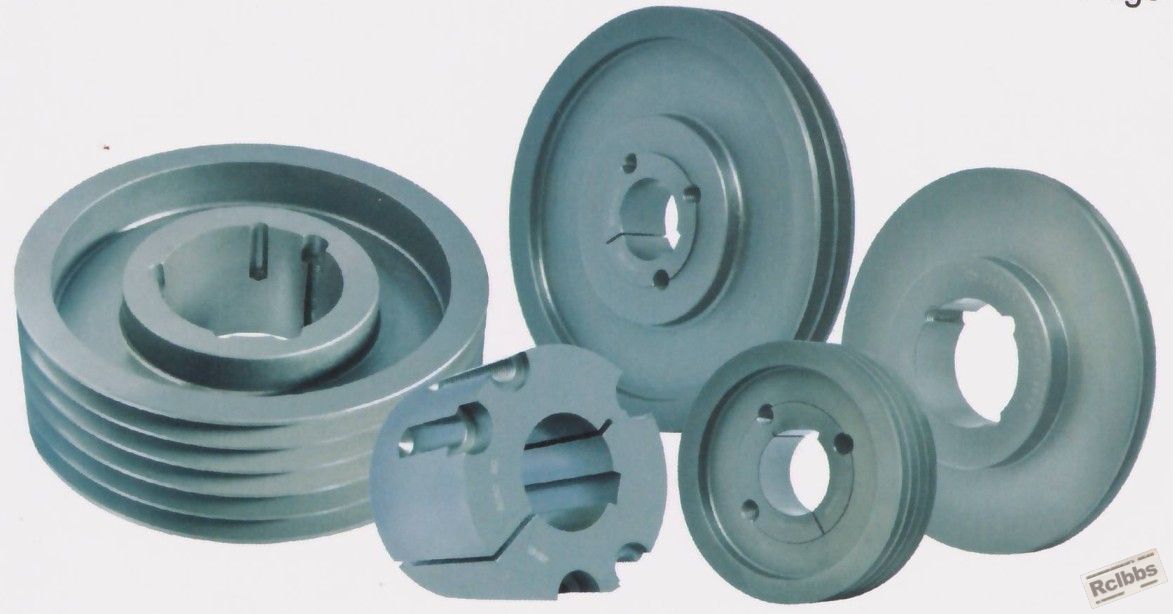

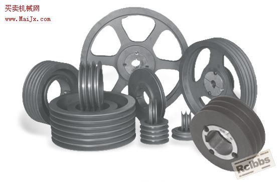

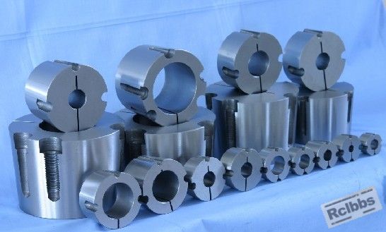

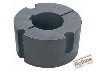

1、安装/拆卸只需1支英制内六角扳手,无需其它任何专用工具,方便快捷(只需约1分钟便可完成)。
2、皮带轮和锥套的分离,使得轴孔的改变只需改变锥套的孔径,增加了产品通用性,大大降低了产品的库存种类和成本。
3、其传动的可靠性,在全球,特别是国外发达国家的普遍使用中得到充分证明。
4、允许较宽的轴径公差:+0.05mm~-0.125mm(0.002”~-0.005”)。
5、轻/中轻程度负载允许无键传动。
