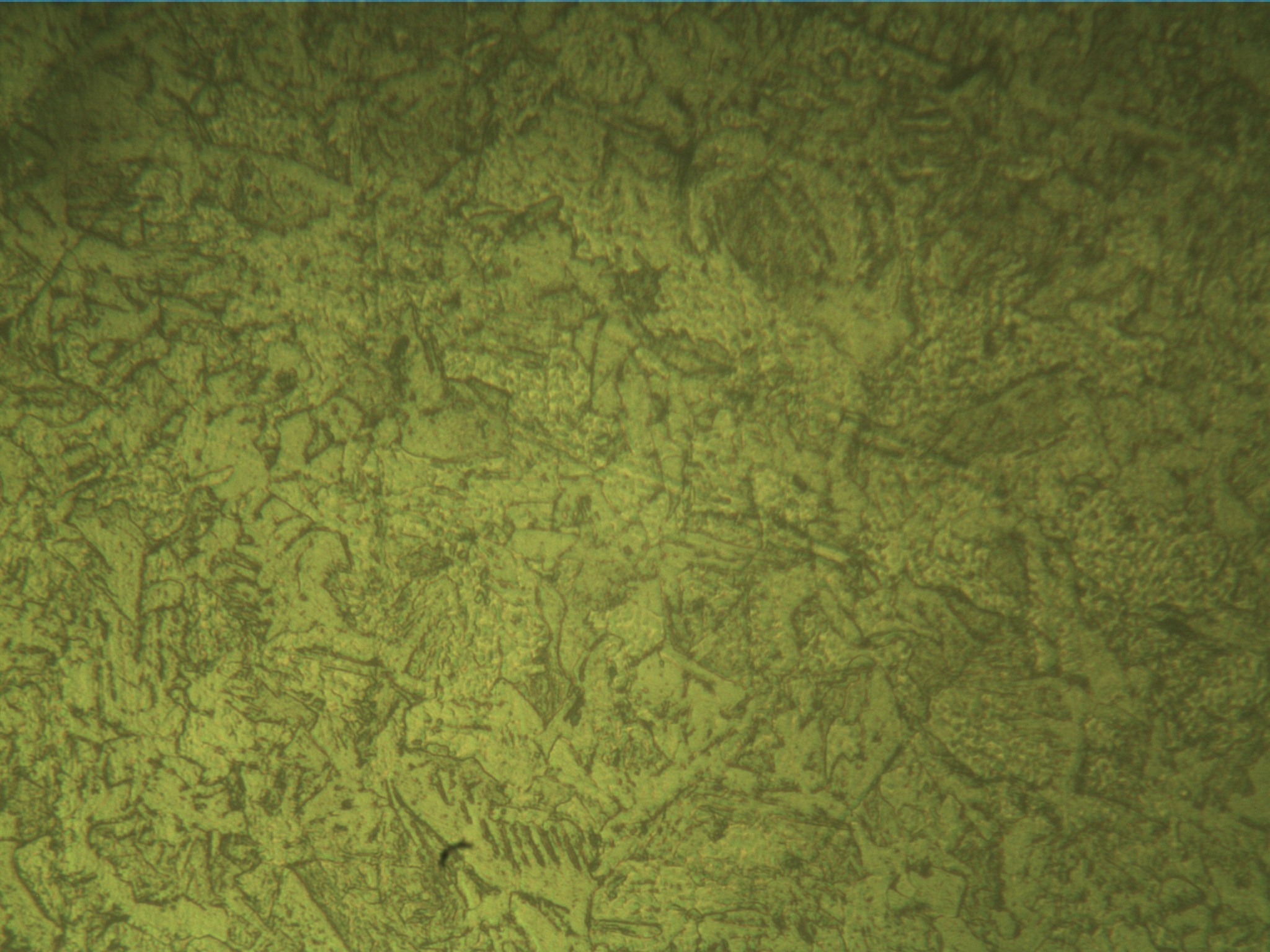

 楼主| 发表于 2011-9-20 23:44:06 | 显示全部楼层
400x心部组织,这个正常么?
400x心部组织,这个正常么?
400x心部组织,这个正常么?十分感谢赐教

发表于 2011-9-22 10:41:22 | 显示全部楼层
照片腐蚀浅,看不大清,不过已经可以看见大量网状铁素体析出,也称魏氏组织。不知道你的零件壁厚多少,一般低碳钢壁厚到4毫米以上,油淬的话很容易出现网状铁素体的,所以很少有客户对08钢的心部组织加以规定的,一般不做要求。
