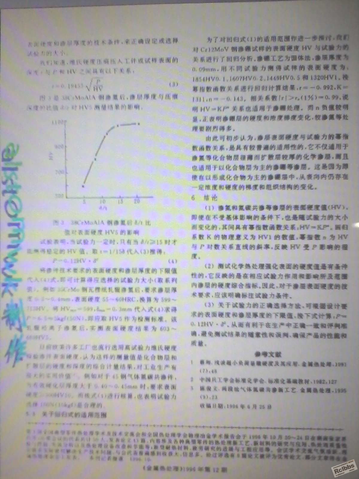

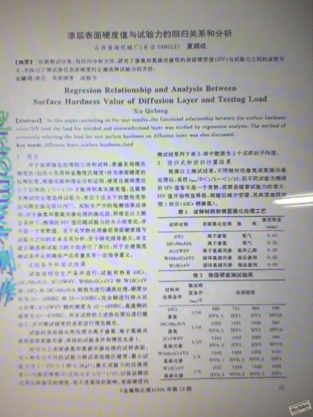

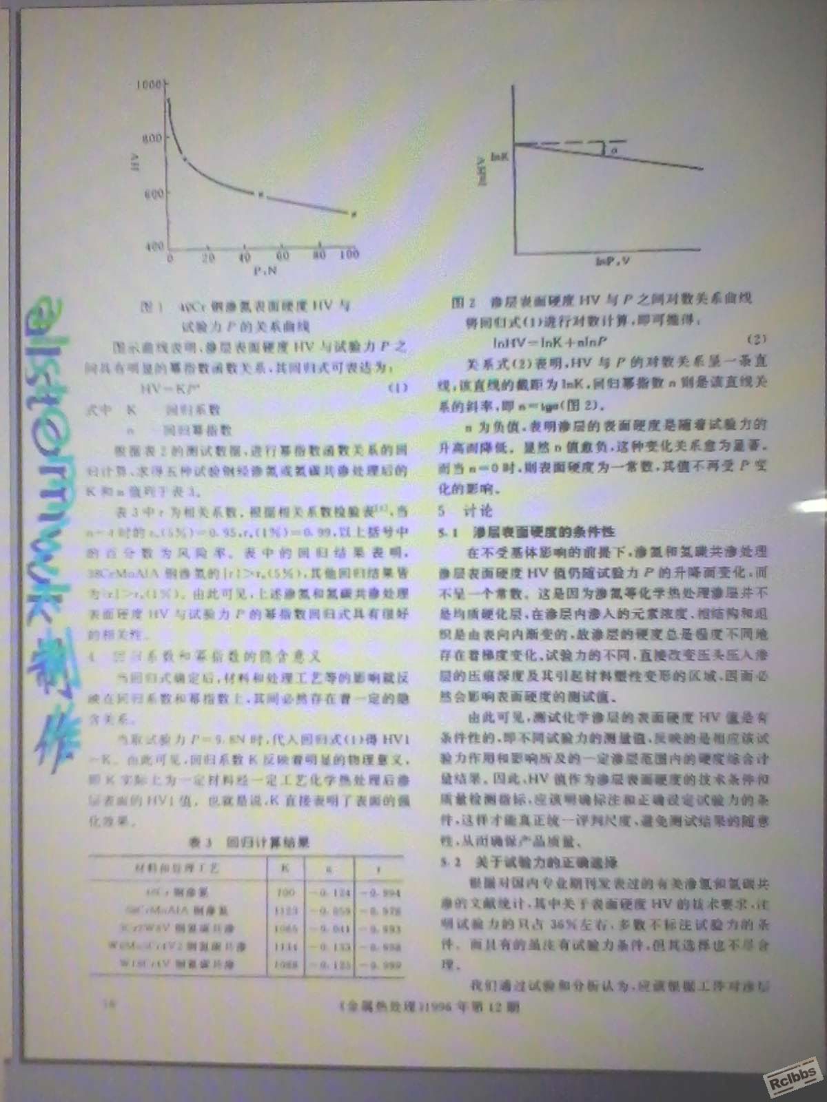

发表于 2011-9-22 18:55:31 | 显示全部楼层
IMG0631A.jpg IMG0632A.jpg IMG0633A.jpg 《金属热处理》1996.12期
