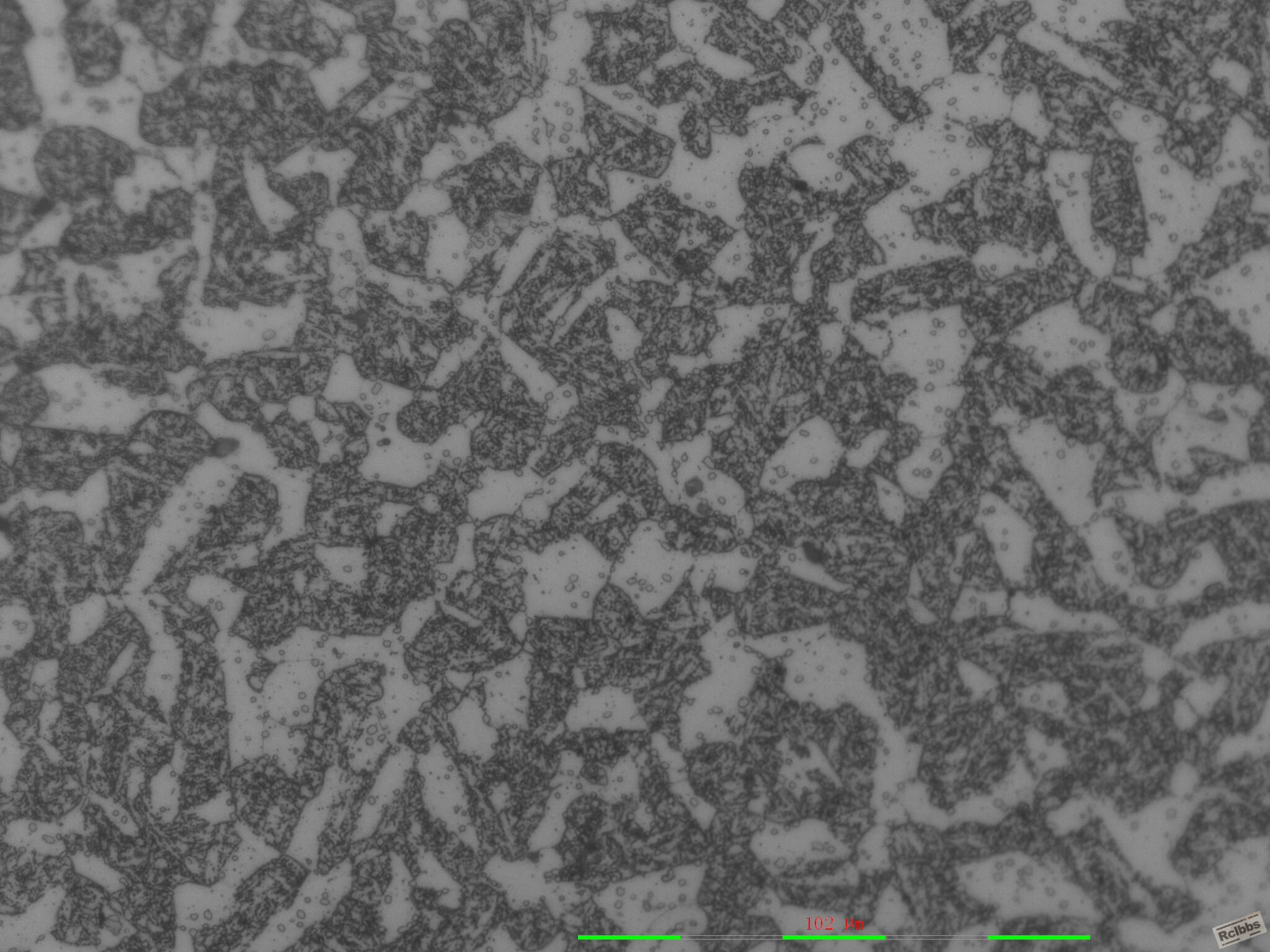

发表于 2011-9-20 08:37:01 | 显示全部楼层
dch1989 发表于 2011-9-19 16:28
应该是索氏体,我公司也做这种材料的,但是不是很多,我们理化分析的人说是索氏体。可以借鉴一下
我也做过晶相,索氏体是有的。还有其他组织。看下是什么?500X
X40CrCiMo10.2 500X组织

发表于 2013-11-12 15:49:32 | 显示全部楼层
个人感觉是铁素体和回火索氏体
