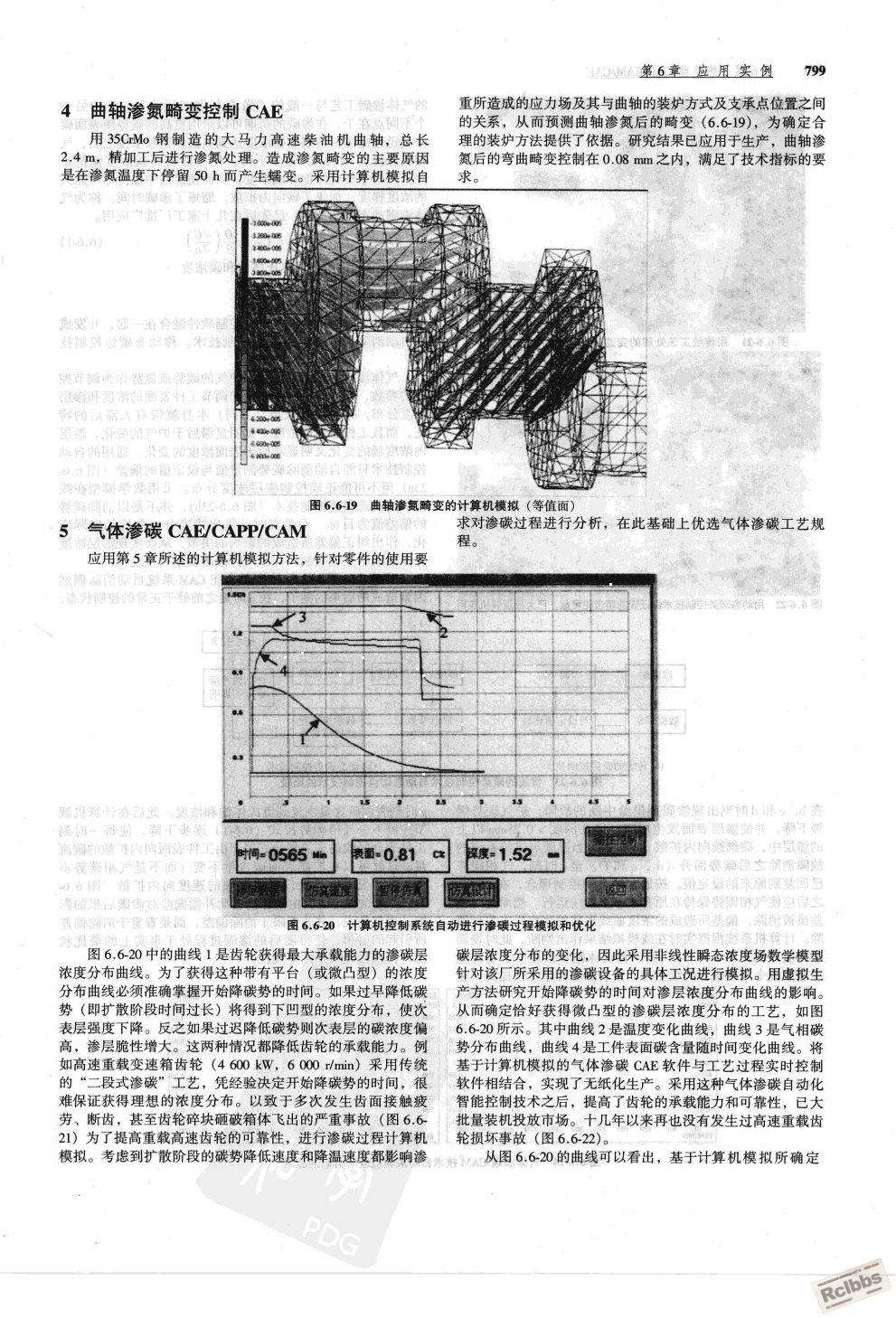

下面是潘教授《热处理技术手册》第799页的气氛状态图,感觉和教授的理论差别很大,特别是初期碳势好像只有1.25左右。
没用过这种软件,这种软件实际应用时的碳势状态具体怎样的,不太清楚。有请用过的讲解讲解。。。

如果《热处理技术手册》第799页的图是真实的,很可能实际生产还没有解决好。因为只多了一条高温下《工件表面碳势分布曲线》外(实际上工件表面碳势不能像温度。炉气成分一样可以实时测定的)其他均属类同。不对处望指正。
