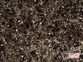

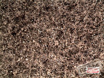

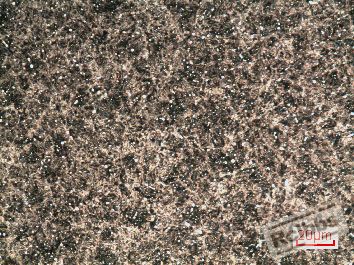

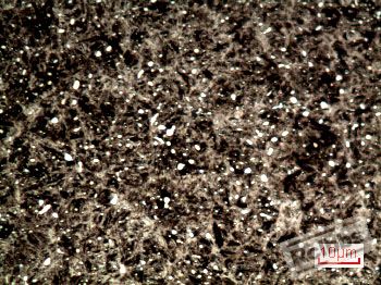

进货检验发现这批钢球马氏体组织比较细小,但是碳化物颗粒比较粗,JB1255标准上面对组织的描述是细小均匀分布的碳化物颗粒,但是没有实际的控制范围,我想问问大家在检验过程中是如何控制的。
这个样品可能是球化退火有过热现象

JB1255标准上面对组织的描述是细小均匀分布的碳化物颗粒,是没有实际的控制范围,也说明了分布状况的,碳化物分布比较均匀细小和溶减度多少来评论的;碳化物颗粒过多了说明淬火温度或保温时间彼此存在不足,也是属于欠热组织现象;过少呢说明温度偏高或者保温时间过长引起,会产生过热现象;JB1255标准上面对组织和碳化物分布情况有相关的描述;
楼主的图片看碳化物颗粒是比较粗大的,与退火工艺不当和退火前的锻造工艺不当有关联的

这样的组织作为淬回火评级应该是合格的,对吗?
不知道对使用是否有不良的影响?

是的,按标准这样淬回火组织形态还是合格范围的、
个人认为一般情况下,影响不大,以后还得注意原始材料的组织形态是否保持良好

    对于钢球淬火回火组织是否合格  只要按马氏体粗细程度 .碳化物数量大小  以及非马氏体组织的形态   数量  对照十个级别图评定  对于碳化物数量过大 分布过散 也可对照评定  对于己 经过 淬火 回火件去查原材料很困难.

这类的组织可能最终产品的耐磨性以及耐冲击性能都会受到一定程度的影响。。。
不能不考虑这些因素的影响
可能原因:退火过程温度偏高,冷却时间偏慢。碳化物长大。。
到热处理淬、回火过程可以适当调节一些工艺加以调整

ni 你说的不错,的确是这样的,在热处理时候,适当调整工艺,同时在退火工艺前后都需注意调整工艺
