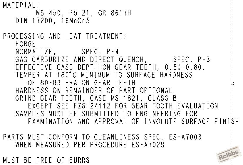

哪位高手可以把那段文字翻译一下

材料:ms450。p5 21. OR 8617H。    DIN17200. 16MnCr5.
热处理工序:
熔铁炉
按正常热处理工序 SPEC.P-4
气体渗碳加直接淬火 齿轮有效深度 0.50-.080
逢180摄氏度的最低表面硬度一般在80-83齿
磨齿剩余部分的硬度 参例 ms1821.等级B
预期可见FZG24112用于磨齿评估
样品须提交至工程检验并且得与渐开线表面光洁度认可标准
配件必须符合光洁度标准 SPEC ES-A7003
每次按程序测量 ES-A7028 结果须无毛刺。
第一次翻译,如有不对之处,望请指正

翻译还是有点问题,估计不是热处理专业的人士,恕我直言!
材料:
        MS 450,P5 21 或 8617H。
        DIN 17200,16MnCr5.
加工工艺及热处理:
        锻造;
        正火处理
   技术条件,P-4;
        气体渗碳直接淬火,技术条件 P-3;
        齿轮的齿部有效深度 0.50~0.80(mm)     (译注:应该是公制)
        最低回火温度180℃,要求达到齿轮的齿部表面硬度80~83HRA;
磨齿后的硬度、渗碳层MS1821、等级B,除了FZG24112叙述的评定齿部的样品外,还必须满足渐开线表面加工后的检验和规定的工程技术要求。
零件按步骤ES-A7028测量时, 必须符合光洁度标准  技术条件 ES-A7003;
零件应无毛刺。
同样也请大家指正!
材料:
今年刚大四,热处理专业的,惭愧,正在学专业英语,以后一定改进,多谢指教。

发表于 2011-9-26 16:07:20 | 显示全部楼层
材料:
光洁度翻译成清洁度比较准确,光洁度给人的感觉是表面粗糙度,其实应该清洁度检测。个人观点
签到天数: 317 天
发表于 2011-9-26 18:25:03 | 显示全部楼层
赞成这个译法,热处理不是切削加工。
 楼主| 发表于 2011-9-27 11:40:18 | 显示全部楼层
但是这里是放在磨齿后面的,已经没有清洁度的问题了
发表于 2011-9-28 13:59:05 | 显示全部楼层
这里的清洁度其实是指最终产品的技术要求,一般产品包装前的清洗后需要进行清洁度检测的。
