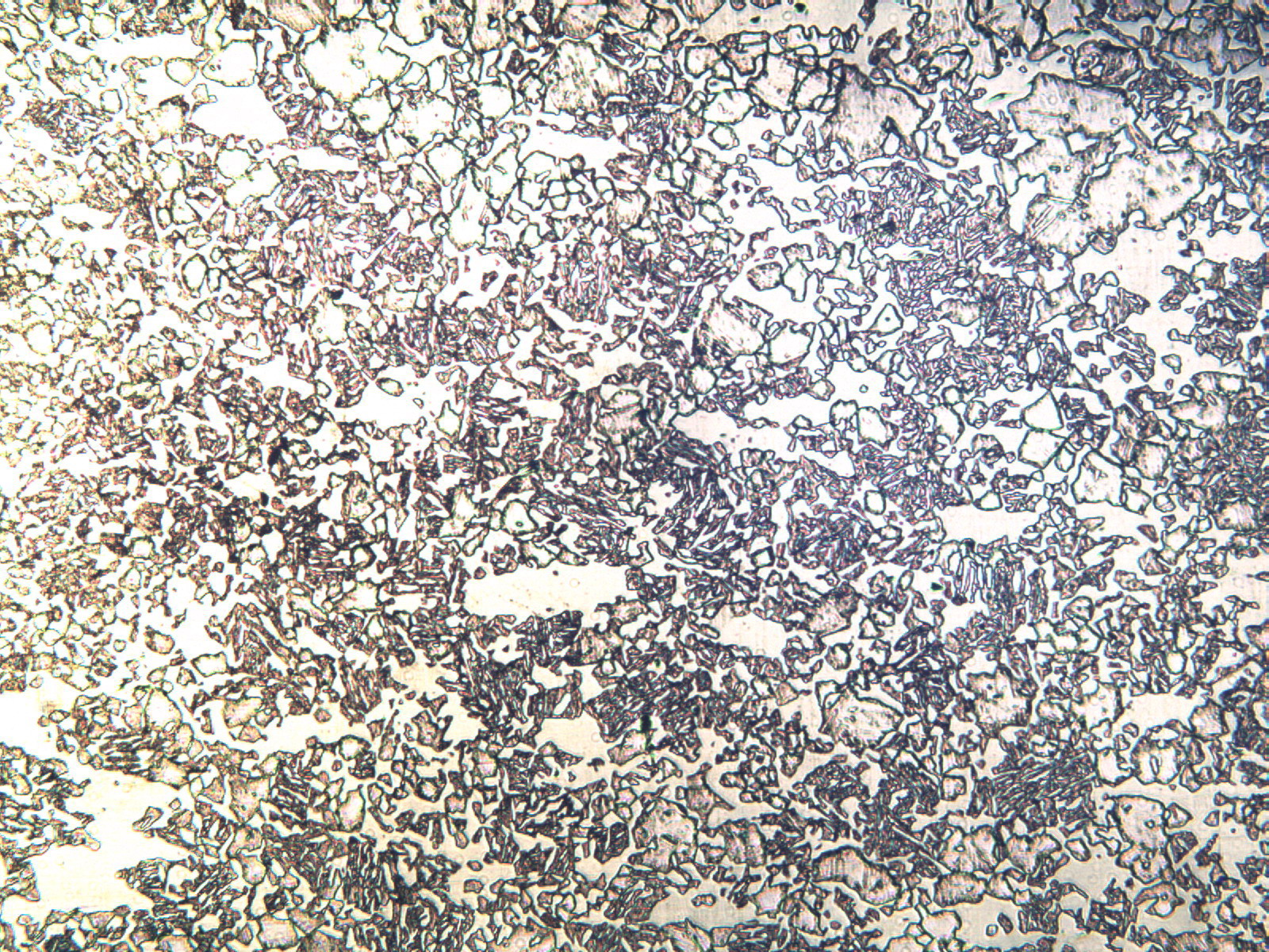

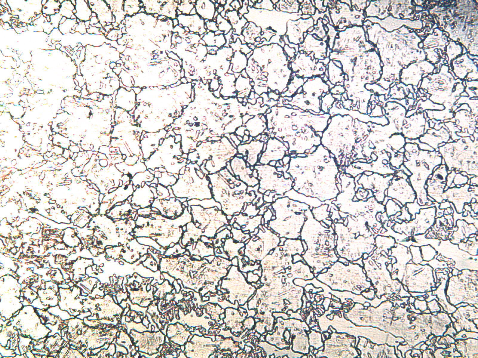

热处理工艺:随炉加热至1085℃/2h油淬,同一状态,腐蚀程度不同,大家分析下组织。
随炉加热至1085℃/2h油淬
随炉加热至1085℃/2h油淬
发表于 2007-9-20 20:32:08 | 显示全部楼层
看起来像是粒状贝氏体!硬度是多少! :lol
 楼主| 发表于 2007-9-20 22:38:18 | 显示全部楼层
发表于 2007-9-21 14:41:31 | 显示全部楼层
马氏体的位相都看不出,可以认为是加热不足。另外如果过热,过热铁素体也不是这样的(可参考Cr13系列过热组织)
硬度低可能是因为铁素体过多(原材料或锻造)和晶界未溶碳化物网络(晶界处是否存在碳化物网络需要证明)造成。
马氏体含碳量低也是原因之一。
发表于 2007-9-21 15:00:54 | 显示全部楼层
如果晶界处碳化物网络是真实的话,那退火质量不佳也是一大原因。
