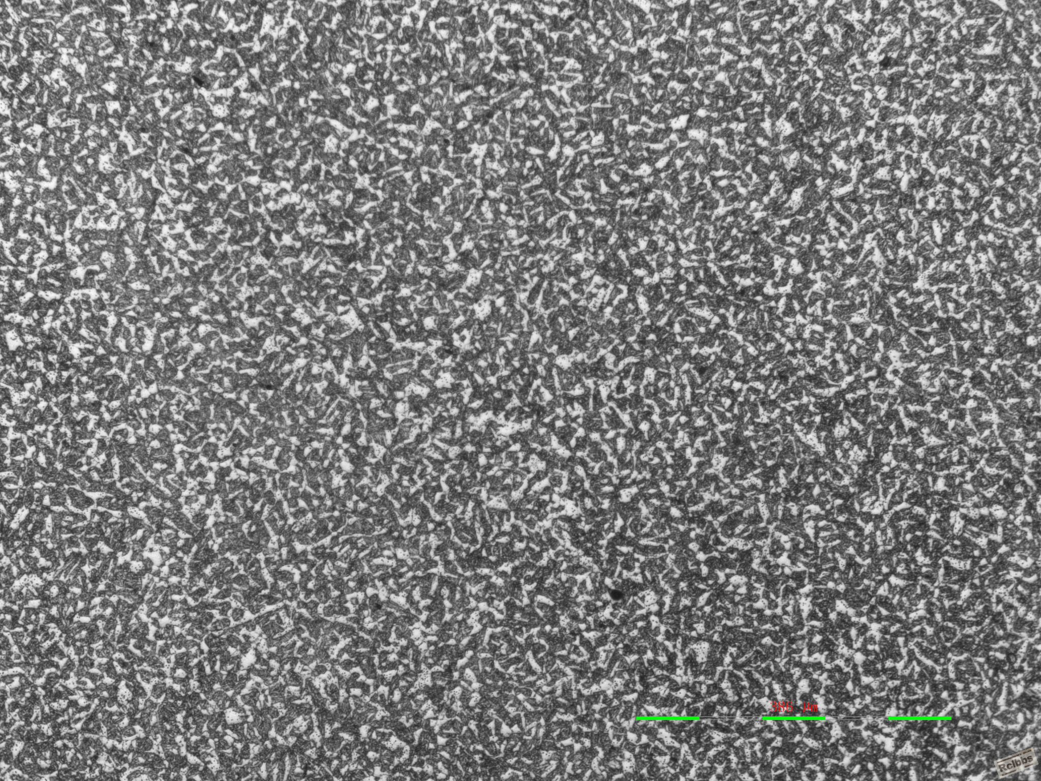

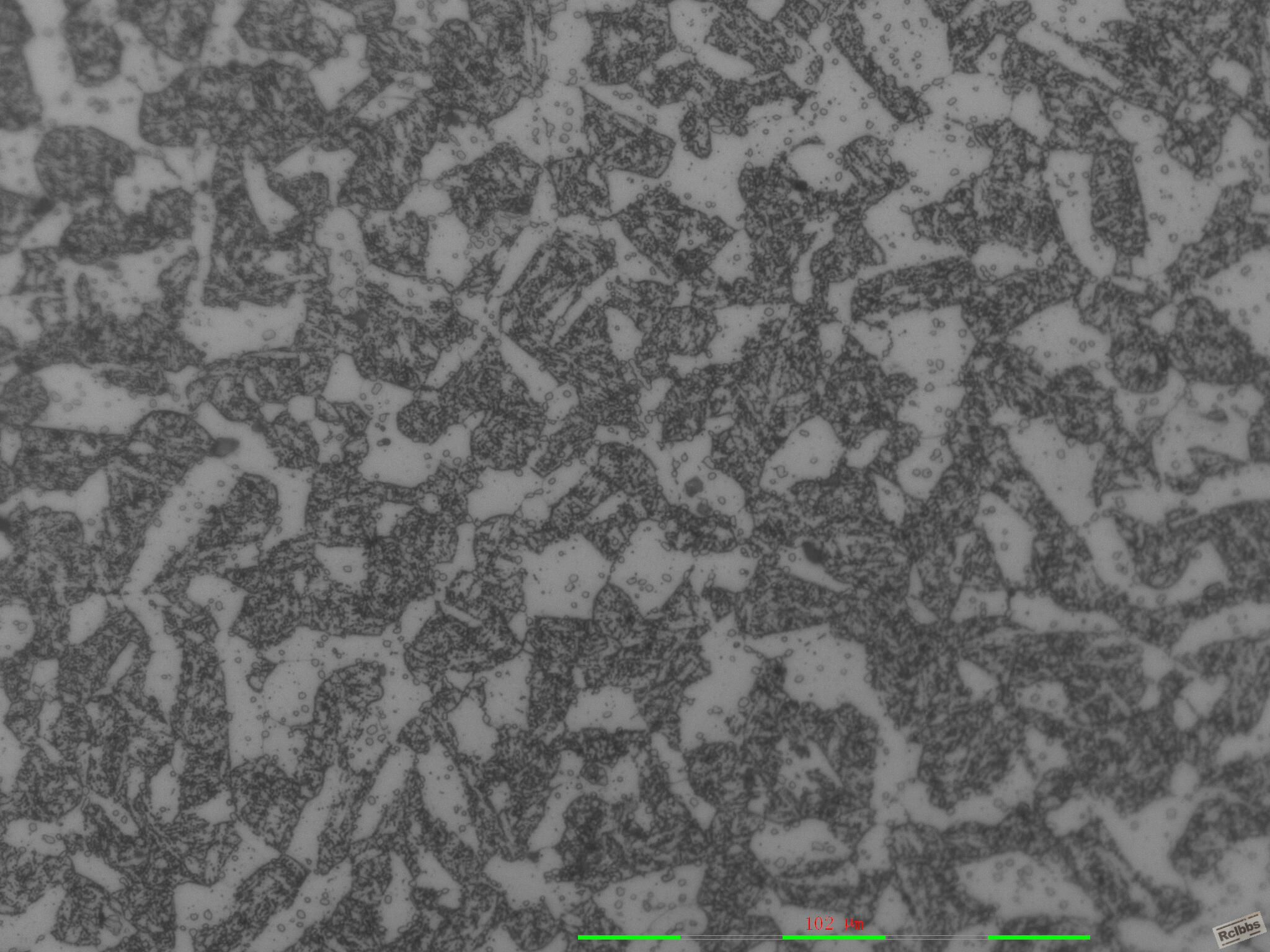

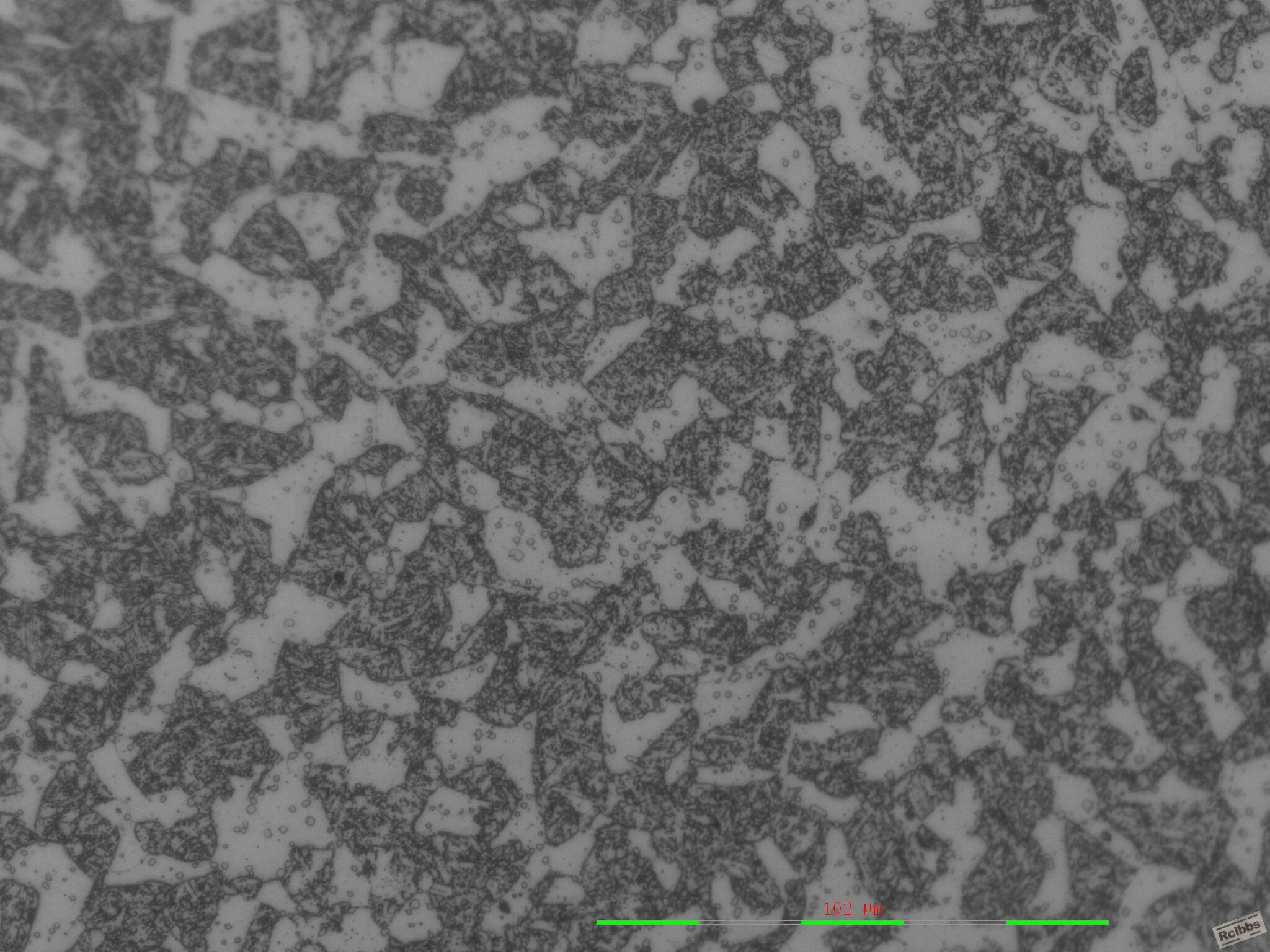

以下是金相照片。请帮忙分析下是什么组织?

发表于 2011-9-28 11:55:15 | 显示全部楼层
请问上退火后还是调质后的金相,我觉得是退火组织
签到天数: 301 天
发表于 2011-9-28 11:59:15 | 显示全部楼层
点状球化体+珠光体+铁素体
 楼主| 发表于 2011-10-20 15:17:58 | 显示全部楼层
 楼主| 发表于 2011-10-20 15:18:48 | 显示全部楼层
wqt5281 发表于 2011-9-28 11:59
点状球化体+珠光体+铁素体
应该是回火索氏体+铁素体吧?
发表于 2012-11-21 11:49:25 | 显示全部楼层
白色块状的是碳化物还是铁素体
