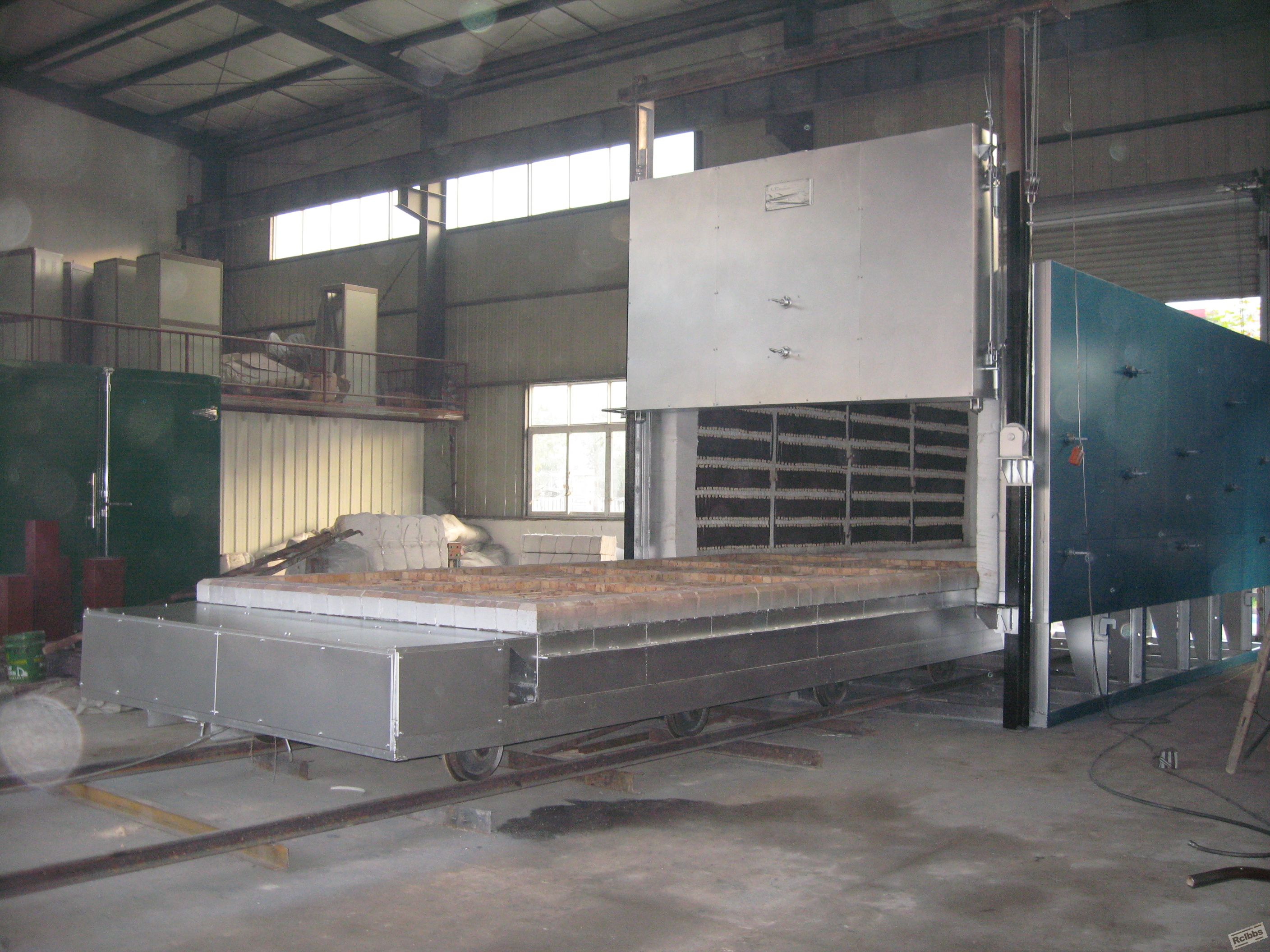

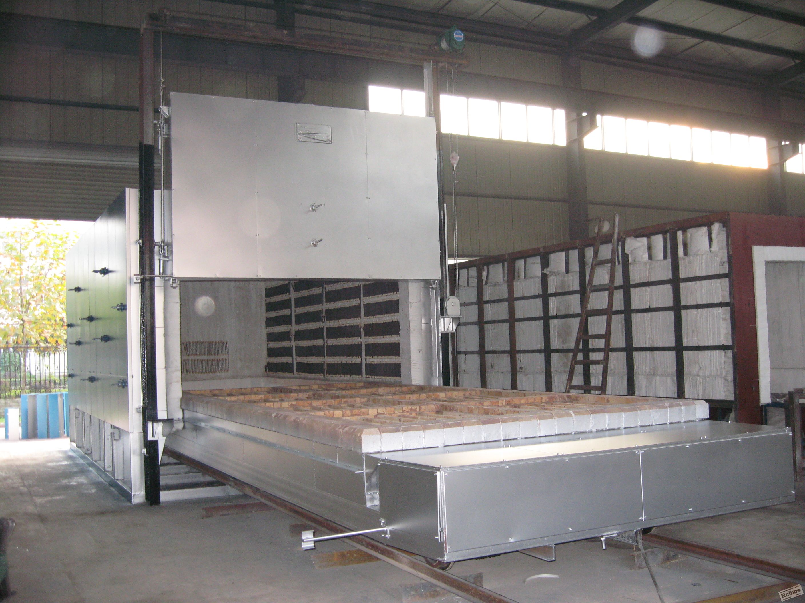

全纤维台车炉--用于正火、退火、金属加热等用

我第一次见这种炉子!处理大的工件吗?

百搭的炉子,只是空气炉,氧化脱碳严重
喔,还真不明白,有这个炉子的详细资料吗?学习一下

只用于较大铸件、锻件正火、退火等

没看出来纤维的安装形式,是吊挂的?还是粘合的?

纤维模块采用锚固件固定的。

炉堂是多少大的尺寸 的 外面 的体结是多少  什么价格    什么地方生产   多少质量重

炉膛尺寸根据工件最终确定,价格根据炉膛尺寸来定。。。。

蛮大的台车炉!!:)

这不算大呀

这台车炉算不上大呀,比这大的多的是。

是不是燃气的啊    天然气 可以用末

照片上的是电加热的,天然气的结构基本差不多。。。。

侧墙引出棒规划的不太好 东一个西一个 到时候接线也不好看 然后就是台车车上焊的那杆子不知道是不是撞行程开关的,影响美观 而且不小心拌到工人咋办

电加热的炉子,怎样侧密封。

呵呵!这样的台车炉很普通啊!打的还要大还要长呢!有的直接去厂家现做的!那家伙老赚钱了!哎!就是抢不到!

请问侧密封是沙封吗?

已经不是沙封的了,是软密封或是独立的密封装置啦。
