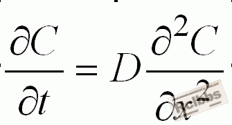

这就是菲克第二定律:其中C是碳势,t是时间,x是渗层深度

这个方程是啥意思,说实在的我真不知道.不知各位了解多少.
