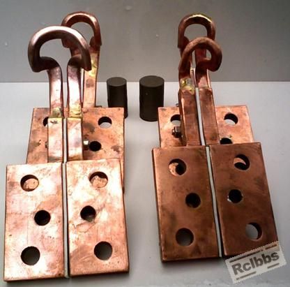

我公司 对于滚动体直径稍大的 一般选用圆柱体形状的导磁体 ,如果把导磁体对应感应器有效加热那部分开一个弧形槽,利用导磁体的槽口效应,不知道各位高手有什么看法?此法是否可行?

 楼主| 发表于 2011-8-14 11:12:40 | 显示全部楼层
这张图片是论坛里的 和我们的形状都一样  有效加热那部分就是上边那段圆弧

发表于 2011-8-14 20:56:37 | 显示全部楼层
楼主到用的是我的感应器图片,让我来作答就再准确不过了。你提出的在导磁体上加工个槽,当然可以提高效率。但是有利也有蔽,导磁体强度差,更容易受热爆裂。你的感应器在哪里做?技术改进我这儿有很多更佳方案。请多沟通。(热处理工艺研究所    13367191217      15271396412    )

发表于 2011-8-15 09:51:10 | 显示全部楼层
这种感应器加热有局限性,我们以前用这种,滚道淬火淬火部位太小,往往是接触点靠外就没有硬度!
发表于 2011-8-22 20:38:04 | 显示全部楼层
此法可行,但弧形槽不好开,建议感应头改型。

发表于 2011-8-23 09:17:24 | 显示全部楼层
为什么没有硬度?一般油槽位置有2mm淬硬层,两侧4.5mm

发表于 2011-8-23 14:06:53 | 显示全部楼层
可能是我们的滚道小吧!30的滚道。用这种感应器加热,情况不尽人意,而且硬度也有些偏低!

发表于 2011-11-2 14:34:22 | 显示全部楼层
那就是你感应器的问题了-------22-28   32  35 我常做,很好的
发表于 2011-11-2 15:35:25 | 显示全部楼层
没问题的!感应器最好也改改形状,不要用铜管。
发表于 2012-1-10 12:06:45 | 显示全部楼层
第一,你可以订购导磁体,压制成型的 刚好和你的感应器配合。
第二,你换用美国式的感应器 现在国内仿制的比较多,它的强度好,里面的使用硅钢片类的导磁体,更耐用。

发表于 2012-1-10 12:24:49 | 显示全部楼层
我们用的感应器是用铜板加工制成的仿形感应器,内通冷却水,导磁体带槽口。
