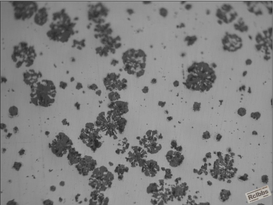

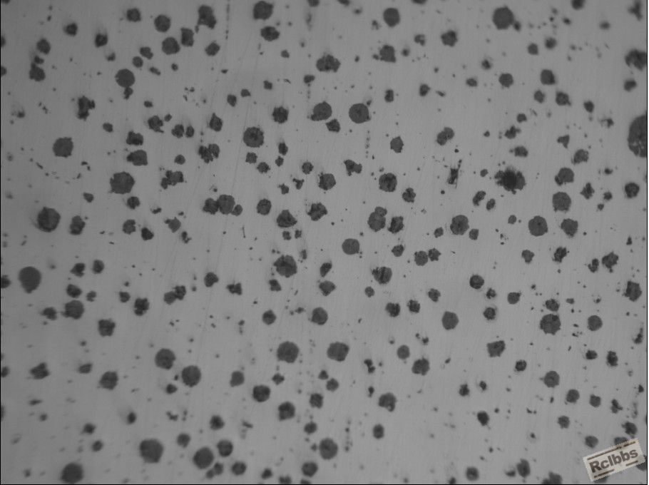

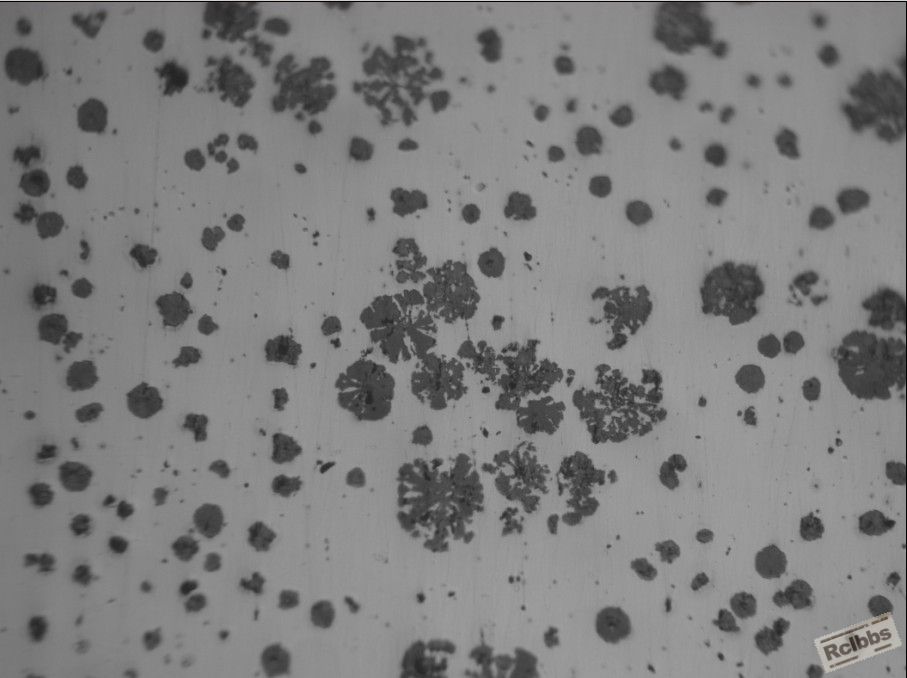

上述图片均为100倍(未腐蚀)
    我以前看到球磨铸铁金相评级石墨大小等级时是选3个有代表性的视野
进行评级,但是这次这个材料大部分视野都出现梅花状石墨,对应
标准不太好评,难道也去数石墨个数?
发表于 2011-8-1 10:31:54 | 显示全部楼层
评级是从球化、大小、基体组织来平的
签到天数: 129 天
发表于 2020-2-22 16:13:33 | 显示全部楼层
最后一张应该是7级左右 石墨球大小
