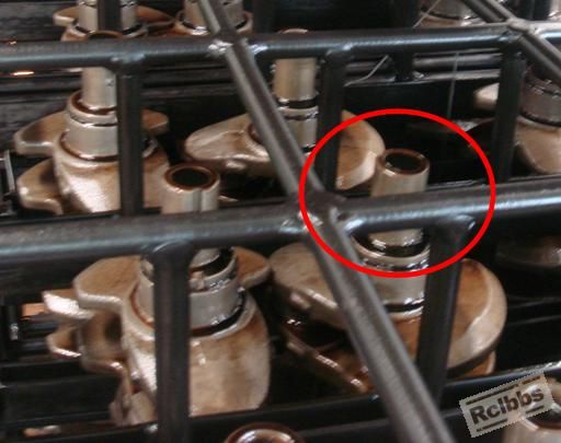

各位大师,请问这个轴里的淬火油有什么好的办法可以回收吗?我司曾引进过一台滤油机过滤从清洗机里撇出来的废油,但是经多次试验均不合格。有谁有好的方法或者好的设备可以回收吗?

做专用挂具,将工件倒过来装加热淬火,同时也减小变形。

同意楼上的看法,只有改工装,不然到清洗再来就不成了。
 楼主| 发表于 2011-8-1 11:25:54 | 显示全部楼层
倒过来装的话曲轴的另外一段也有孔,浪费的淬火油差不多。

发表于 2011-8-1 12:37:33 | 显示全部楼层
改变工件的装夹方式,倒过来装,可以节省淬火油,将低成本

是否可以在孔里塞上某种东西,来减少淬火油在孔里的含量

你的工件不错了,我这边不管怎么装都不行,只有人工倒油,后来设计个吸油器,还是有残余的不过已经很不错了。

倒过来的化,应该零件表面的残油会少些,总不能做到100%无损耗的
