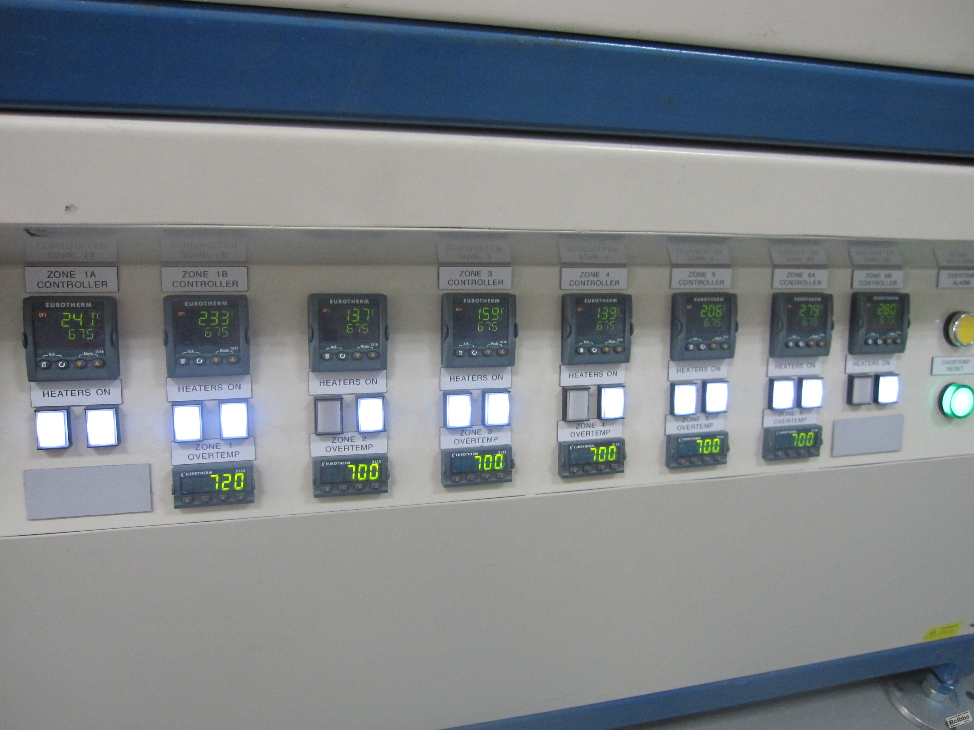

HI,大家好,我现在遇到一问题,请大家帮忙解决:
现我们 2132仪表用于超温控制,我们希望仪表设定值为温度上限值,但现在显示值为热电偶监控值,请问如何进行调整?
谢谢!

1, 通过ACCS进入FULL级别,找到想要显示的参数并将其设置为Pro - 此参数进入HOME列表。
2, 同时按从左向右的第一和第二个键,回到显示界面(HOME),此时显示的还是实际值。
3, 快速的连续按二次第二个键,显示DISP, 按向上或向下键,显示PV, 再按向或向下键选择要显示的参数,注意- 要显示的参数可能是单独的一个选项,也可能是与其他参数列在一起的选项。若找不到单独的,只能选包含此参数的二个值。
4,若2秒不操作后,自动返回显示DISP,按一下每二个键,回到显示界面(HOME)。若第三步选择了二个参数,有向上或向下键可切换。

我们按如下方式也设定成功了!
1.进入AA,Digfuction 设置为alm2
2.关闭AL1,打开AL2,并设定为温度高限。
3.设定温度高限位值。
4.设定full菜单disply 为alm。
