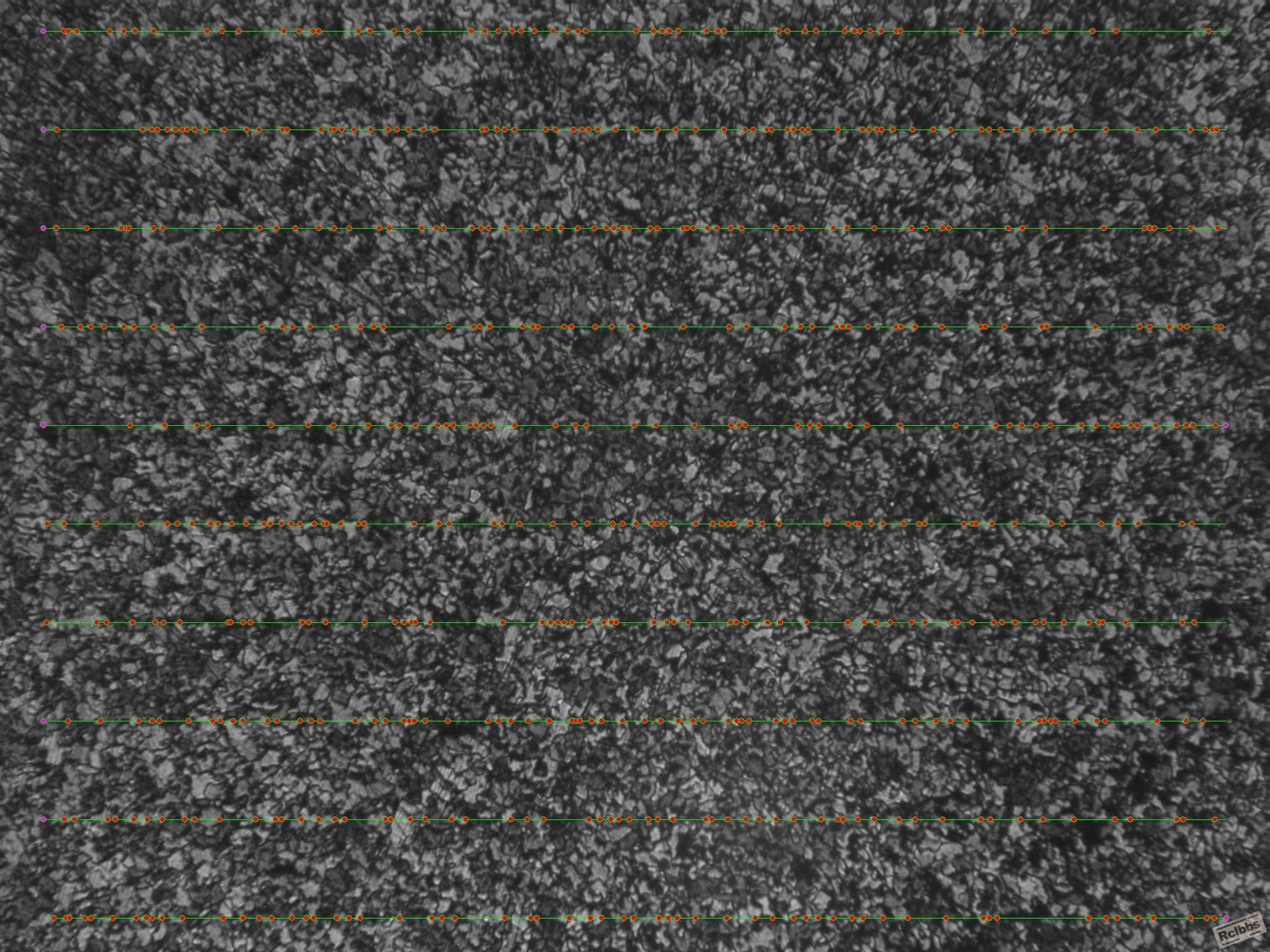

Q345E.jpg 以下是Q345E正火后的低温冲击值均为17左右,延伸率及断面收缩率较高。附金相图,大家帮忙看下有什么问题
目前又做了几批,2批锻件不行,2m直径,壁厚120的环,正火后,常温、-20度冲击100多,-40度还是不合格。目前直接采用调质工艺了。
还有几批锻件是合格的。目前做化学成分微量元素有些偏差,不知道有没有对这方面进行过比对的大师

不知道你们那边正火炉设备怎么样,我们这边需要正火920±10℃,T=2.2min/mm,根据厚度选择快冷工艺

你的低温温度是多少度,伸长率又达到多少,抗拉强度合格不,此外图片上平行条纹是什么,与组织有无关系,我们一般-50度 冲击功为50j

检查了高倍组织,发现晶界存在大量的块状碳化物,因为外委加工,从锻件上发现存在校形过程,怀疑是校形时温度过高引起的,现正进行多次正火。

你的材料是Q345,是16Mn,属于亚共析钢,怎么会有大量的块状碳化物哪?

我们做的法兰和筒子,-40度冲击都在100以上啊,正火后风冷,晶粒度一般在6级以上

抗拉和屈服都还好,高于标准值50多,塑性就更加夸张了,延伸率30多,断面收缩率有70,经多次高温加正常温度正火仍然不行........,晶粒度是没有什么问题的,主要还是在组织方面。不知道是不是原材料方面的问题

-40°低温,条纹是显微镜晶粒度检测用的,其他数据见上
