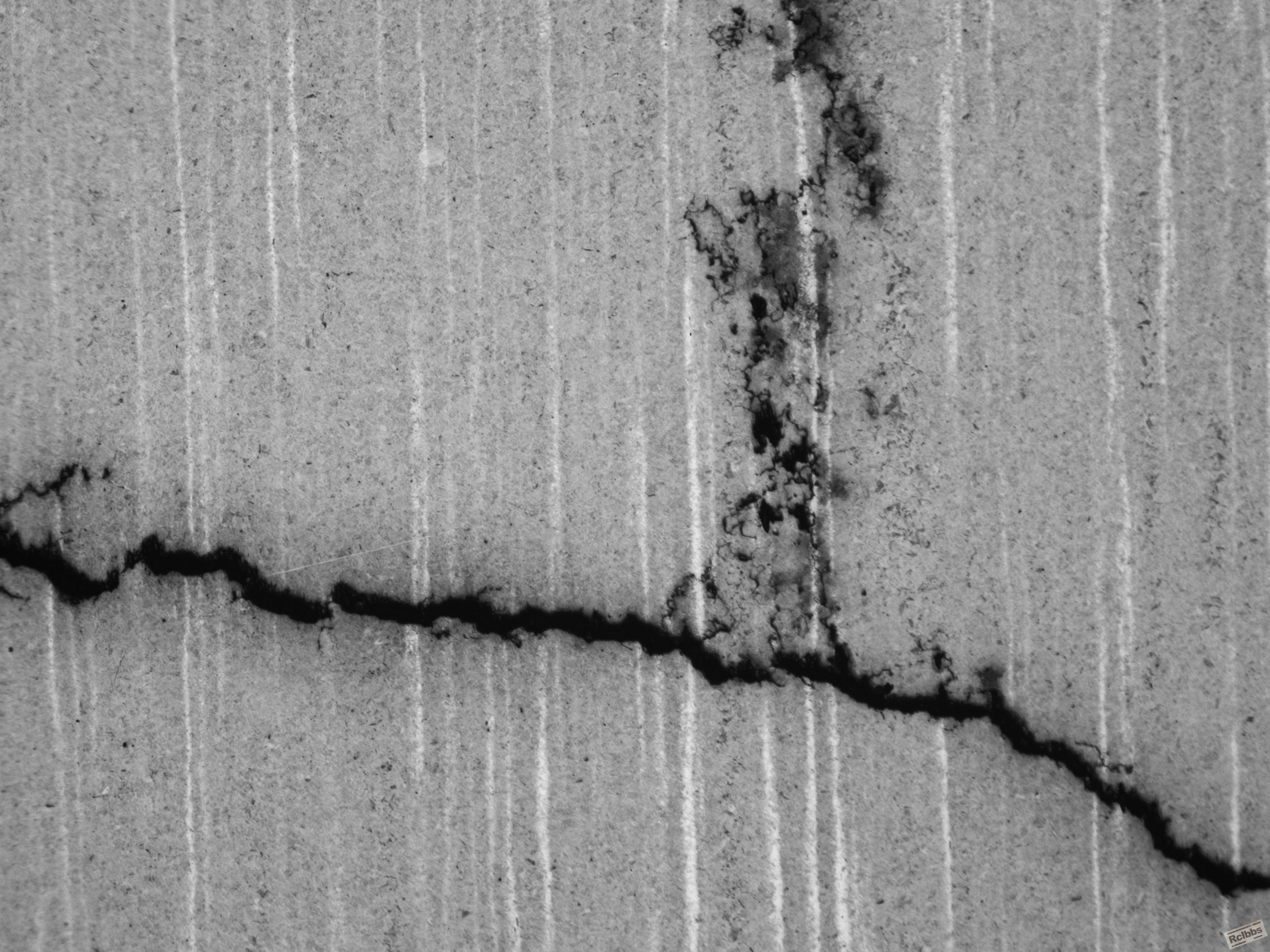

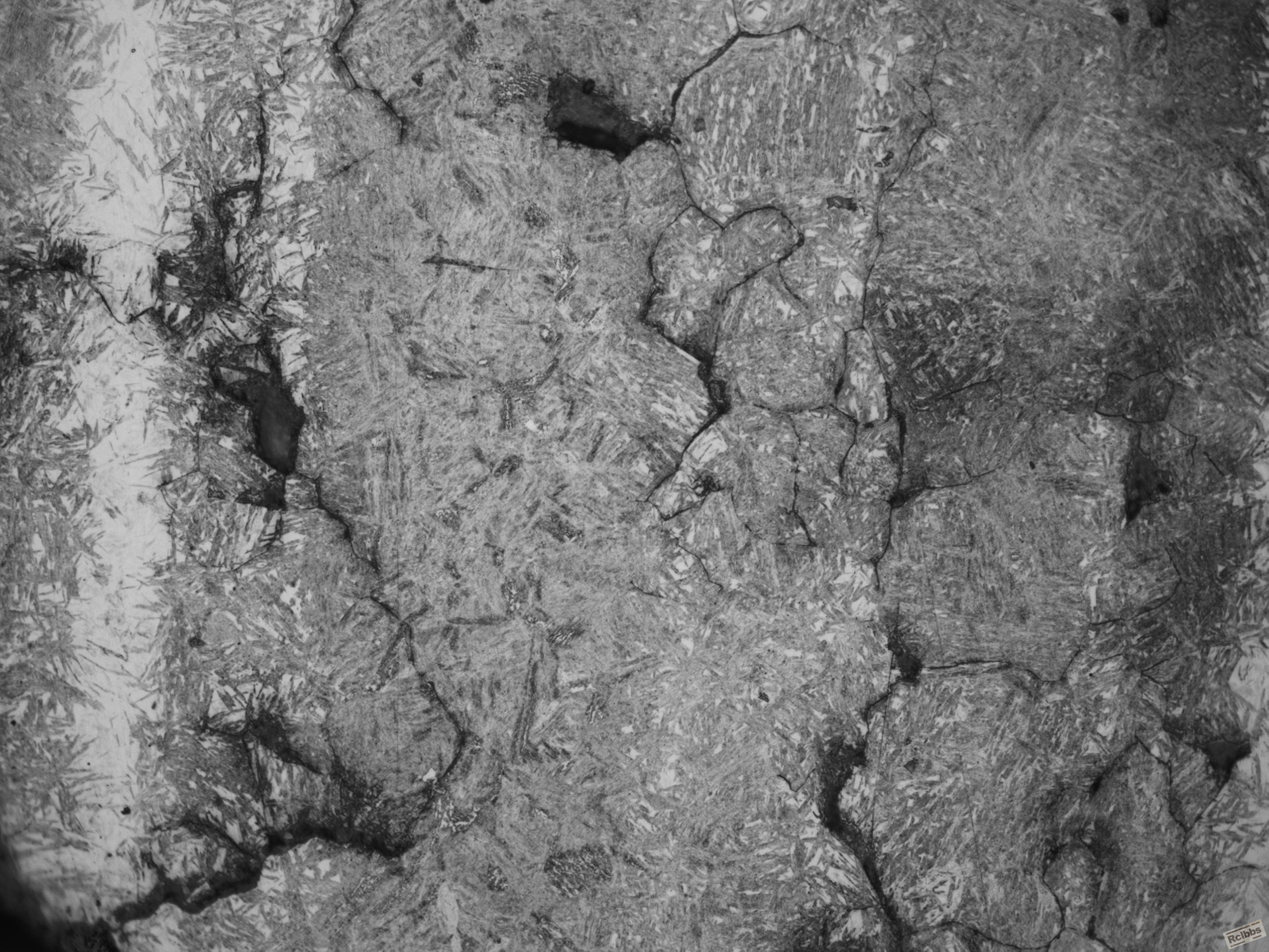

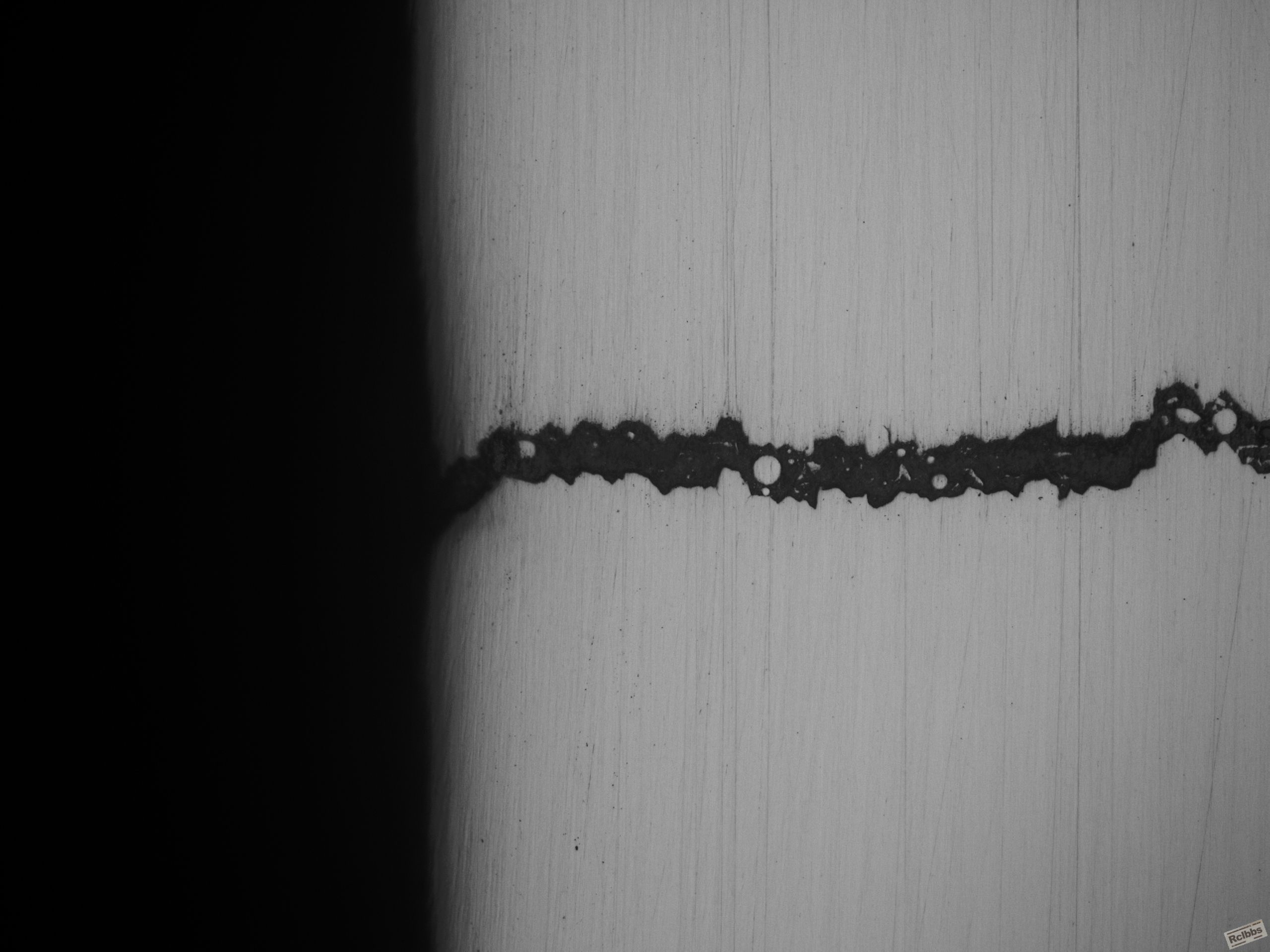

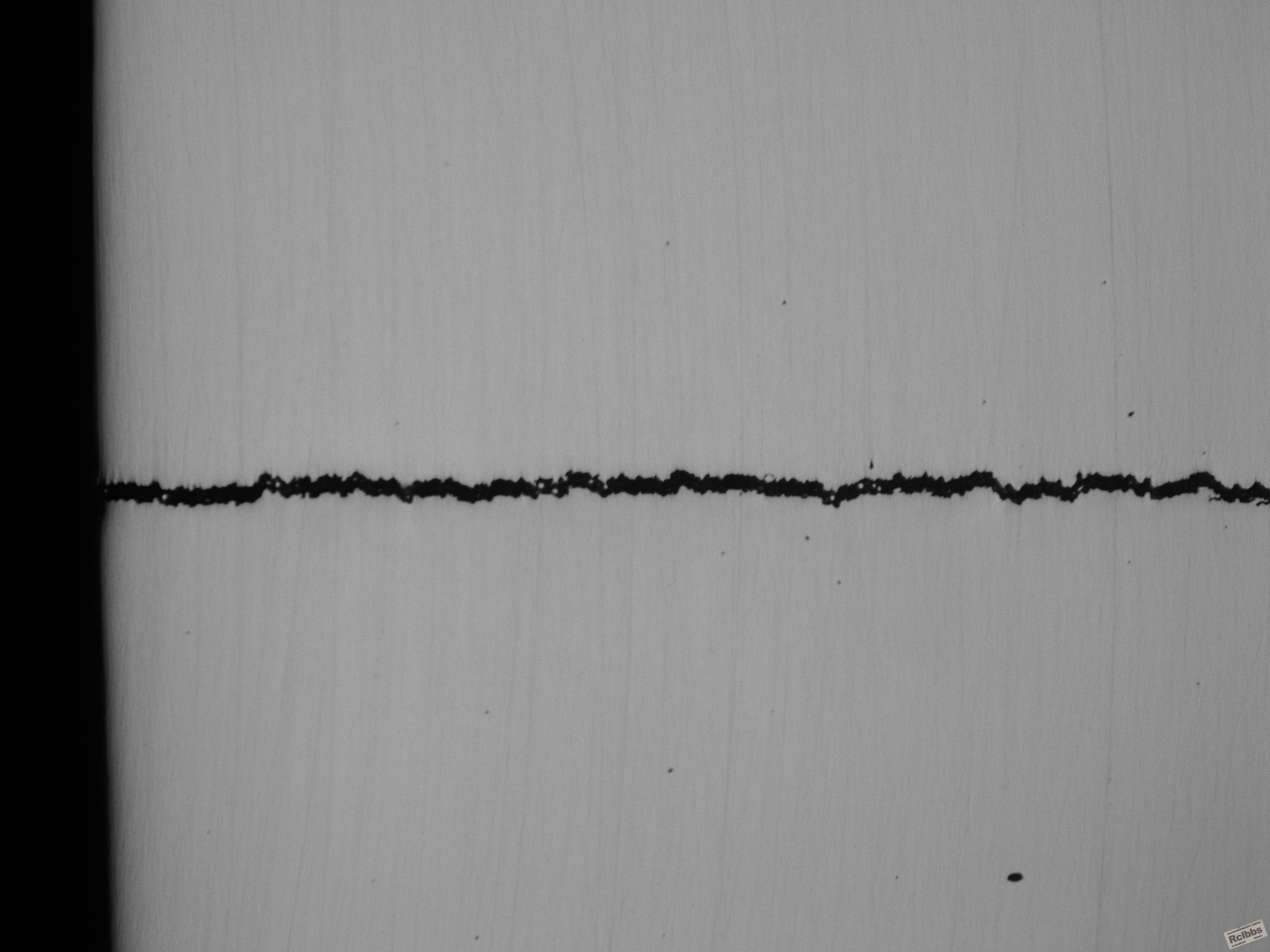

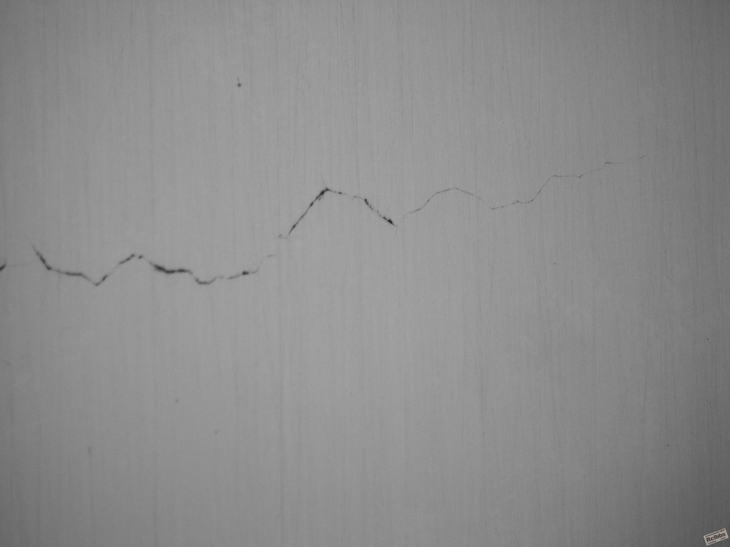

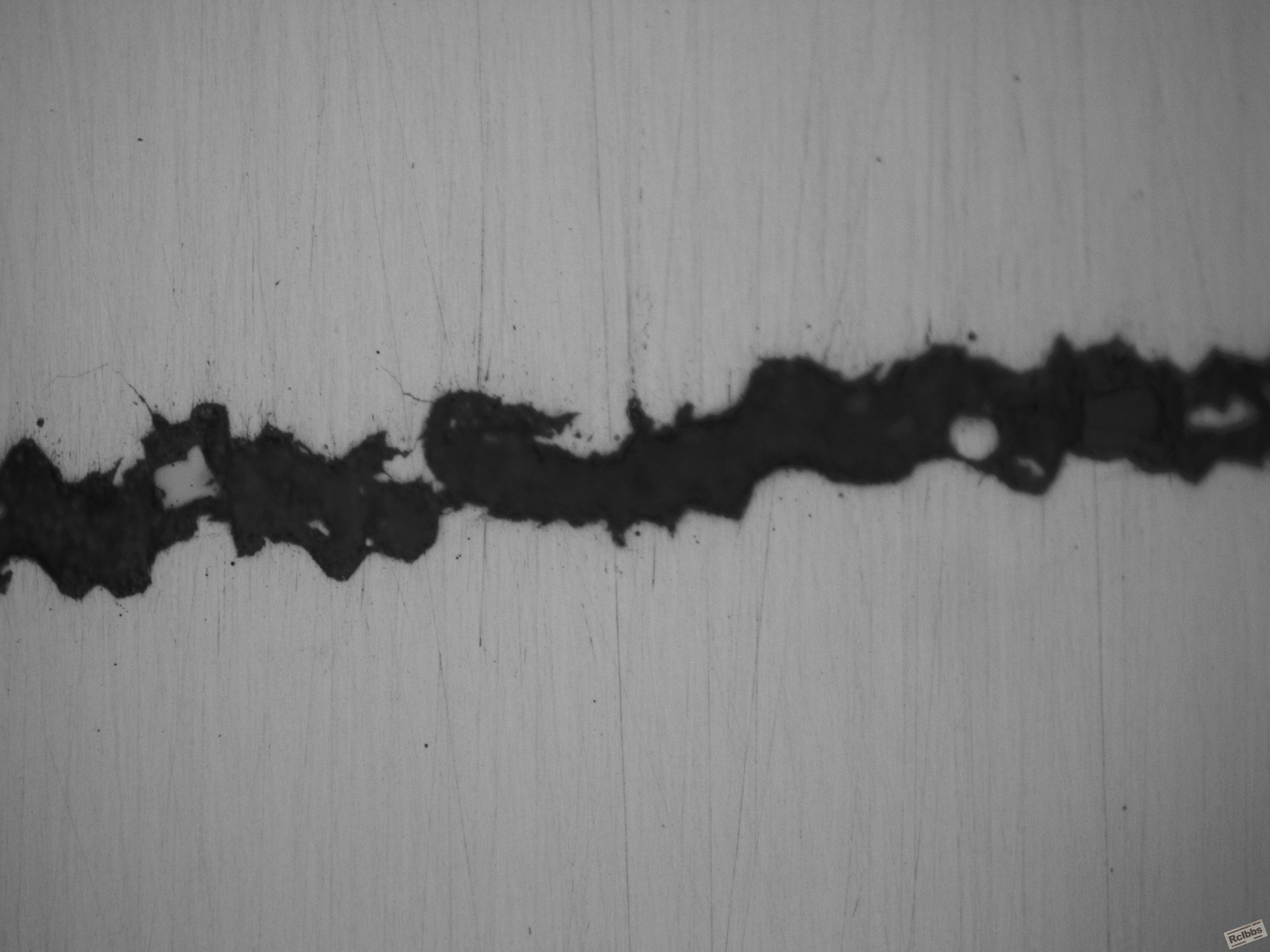

大家帮忙看看这是否是淬火裂纹形态,
腐蚀后裂纹尖端形貌
 楼主| 发表于 2011-7-21 13:04:06 | 显示全部楼层
因为这个裂纹的分叉实在是太多太杂,所以怀疑是否是氢脆裂纹。

微观看一下裂纹由表向里两边是否有氧化物,如有应是热前裂纹,(加热时是否有保护气氛,如没有保护气氛加热就很难说了)。另外,由表向里的裂纹尾部很细不成直线。看了经腐蚀后的照片,估计是锻造裂纹。仅供参考。

最后一张好像裂纹都沿晶界展开,不像淬火裂纹

淬火裂纹,分两种,沿晶和穿晶的。穿晶主要是由于马氏体转变区间过快导致的。

裂纹两边没有氧化物啊,怎么会是锻造裂纹,肯定是淬火裂纹。但是我不明白的是这个淬火裂纹形态奇怪。

开裂是延晶裂纹应该是淬火温度过高
