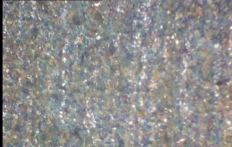

这样的组织合格吗?怎么和20CrMnTi材料的等温退火组织不一样?这样的组织怎么对照图谱评级啊?
 楼主| 发表于 2007-9-15 11:30:31 | 显示全部楼层

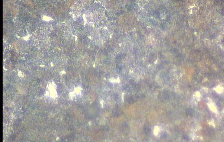

补充高倍图片
我上面拍摄的图片是100倍的,可能看不太清,我补充一张高倍图片。

阁下是否是锻造厂的?49CRMo4材料在市场上很少见的。
该材料的和20CrMnTi组织不可能一样的,20CrMnTi正火组织是以铁素体为基体的,该材料正火组织是以珠光体为基体的,因此有很大差异的。
该组织合格。
