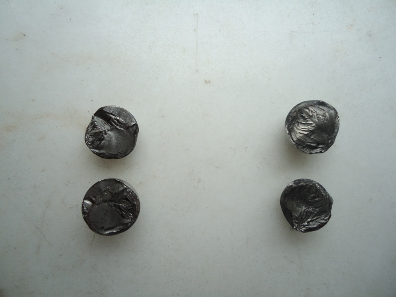

想请问下大家有没见过这样的钢球裂开情况,断口居然叶纹状!
发表于 2011-7-17 16:20:24 | 显示全部楼层
请问楼主钢球是在什么状况下断裂的,
看断口形态,觉得和材料原始缺陷有关的

发表于 2011-7-18 09:11:37 | 显示全部楼层
前工序所致!或回火不到位!

发表于 2011-7-18 10:29:41 | 显示全部楼层
好恐怖呀 呵呵 这些钢球是没有服役过的吧,
见过钢球成方形的       带尾巴的 没有见过这样开裂的。
像是应力开裂的。

发表于 2011-7-18 11:38:14 | 显示全部楼层
不像淬火断口,产品有没有淬火?也可能是淬火前就裂开了。

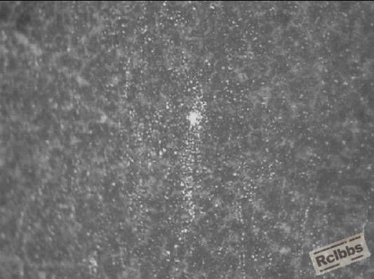

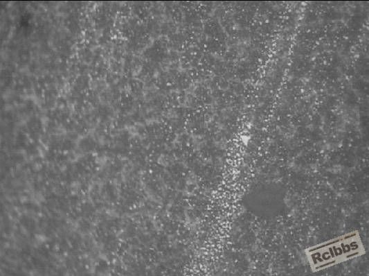

clip_image002.jpg clip_image001.jpg 不是的,我们是轴承厂,在做轴承寿命试验的时候发现的。看断口表面有点奇怪。
 楼主| 发表于 2011-7-19 14:04:45 | 显示全部楼层
这个是做金相的图片!!!
发表于 2011-7-19 14:36:12 | 显示全部楼层
图片是多少倍数的,?看图片碳化物分布有偏析现象,并且呈带状分布,请给个100倍数的图片看看
 楼主| 发表于 2011-7-19 14:54:51 | 显示全部楼层
500倍的,公司的显微镜不能搞1000倍的,现在是怀疑碳化物聚集或偏析引进的断裂。

发表于 2011-7-19 15:43:14 | 显示全部楼层
我想知道你的钢球的颜色,是黑色吗。你的图片看不清楚。

发表于 2011-7-19 17:21:17 | 显示全部楼层
钢球对半开裂,一般是沿环带开裂,我认为是成型的挤压应力没消除,淬火时产生应力重叠,此时已产生显微内裂纹。致使在寿命试验时开裂。

发表于 2011-7-19 18:09:26 | 显示全部楼层
同意不像淬火裂纹,感觉应该在淬火前工序找找原因。

发表于 2011-7-20 15:05:14 | 显示全部楼层
挤碎的,哈哈,异物导致轴承卡死,重点不在这几粒钢球上,找找什么原因卡死的吧
 楼主| 发表于 2011-7-21 08:35:36 | 显示全部楼层
小小,如果是卡死引起的话,貌似保持架比钢球更容易挂!!:lol:lol
发表于 2011-7-22 22:16:18 | 显示全部楼层
内应力过大造成的,要从多方面检测
