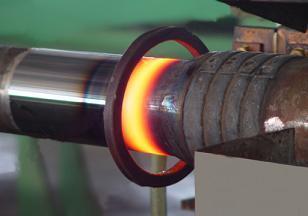

发表于 2011-7-27 01:10:42 | 显示全部楼层
中频感应加热装置的电流频率2500、4000和8000HZ三种,最常用的是2500和8000两种,这种热处理设备与其他热处理不同,通常不采用一次加热淬火(比功率不够),一般是连续加热,是边加热边淬火的。放一张图看看:
感应加热
感应加热
