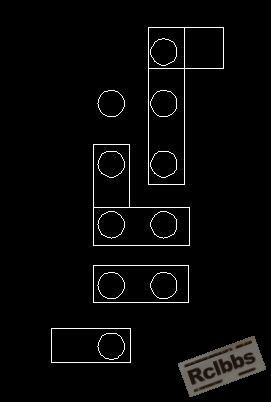

 楼主| 发表于 2011-7-12 18:56:37 | 显示全部楼层
就比如这个。最上和最下分别是1匝、2匝
其余都是4匝
为啥这样连接就是10匝了呢
发表于 2011-7-12 23:31:42 | 显示全部楼层
淬火变压器每组相邻线圈之间联系不外乎三种情况:串联、并联或不用(接一个端子或两个端子短接)。知道每组线圈的匝数,就可以计算出串并联之后的匝数。

发表于 2011-7-13 23:24:20 | 显示全部楼层
回复 6# nmgxaaa
    线圈并联一般是同匝数相并联,首尾按顺序相连,仍等于原匝数。如果是不同的匝数相并联,就会出现电流分布不均匀现象,所以在淬火变压器中是不使用的。
线圈串联,首尾按顺序相连,串联匝数等于两匝数之和。如果首尾反向连接,串联匝数等于两匝数之差,其极性还要看出入端顺序。将连接的线圈全部合并在一起计算就可以知道一次端总匝数。再与二次端比较,就知道变压器的匝比了。变压器单个线圈的匝数有5匝、4匝、3匝、2匝。多比较几组匝比结果就可以推算出各个线圈的匝数。
