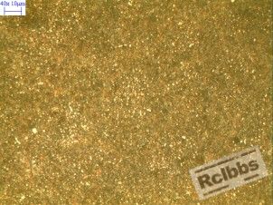

如图,该评几级好?我经验不多,不会评---

可参照GB2225里面有详细的马氏体评级图,第一张可判定二级

如果根据JB/T1255-2001标准第二马氏体级别,可以评判2级,不过个人看图片碳化物分布比较多的,是否温度偏低或者保温时间偏短引起,部分呈点网状

        完全同意楼上高工根据JB/T1255-2001标准第二马氏体级别评2级,同时也感觉图片碳化物分布比较多的,担心零件可能出现的欠热倾向。轴承钢欠热淬火硬度有时并不太低,一旦回火表现为硬度大幅下降,工件将来服役时磨性低下,实际以操作3级作为控制目标为好。

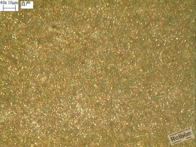

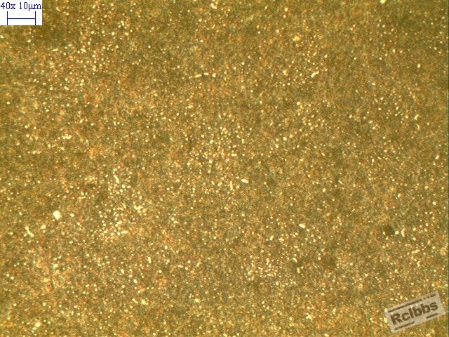

    我自己评为2.5级,这种圆柱滚子是原材料直接淬回火的,没有锻造和退火的,故显得碳化物有点多。与锻造和预处理过的相比,隐晶马氏体少得多,结晶马氏体要粗些。再发一张照片(锻造和预处理过的)。

    o 你的评判也不为过,你所看到的组织形态是隐晶马氏体少,结晶马氏体比较多,而且有些粗大,当时材料是型材的吧,组织不像锻造和退火组织形态是吧,从图片看可以适当提高点温度或者保温时间工艺的,把碳化物再溶解点;
你最后的图片是锻造退火后淬回火组织,不过碳化物分布觉得和锻造和退火工艺不当有关,有点偏聚或者呈轻微带状的,部分呈点网状,级别个人还是评为2级
