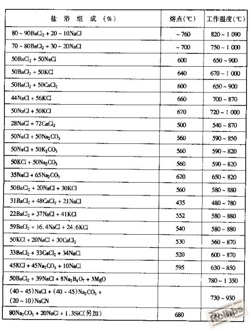

请教各位热处理高工:
使用温度700℃,我应该选用什么盐浴啊?
先谢谢了,不胜感激!!

最好不要含钡盐????

回复 1# pentan73
有很多都可以,请自己选择!

回复 1# pentan73
    请问楼主:700°C盐浴用于什么热处理?或处理什么?
 楼主| 发表于 2011-7-7 14:21:46 | 显示全部楼层
主要是为了解决变形问题
不知道效果怎么样

回复 6# pentan73
解决变形问题?这个我挺刚兴趣的,不知楼主是想怎样解决变形问题?进行一次退火吗?
 楼主| 发表于 2011-7-9 09:52:45 | 显示全部楼层
有资料显示,在等温及分级达不到硬度时,采用AR1温度下预冷有很好的效果,包括硬度及变形
