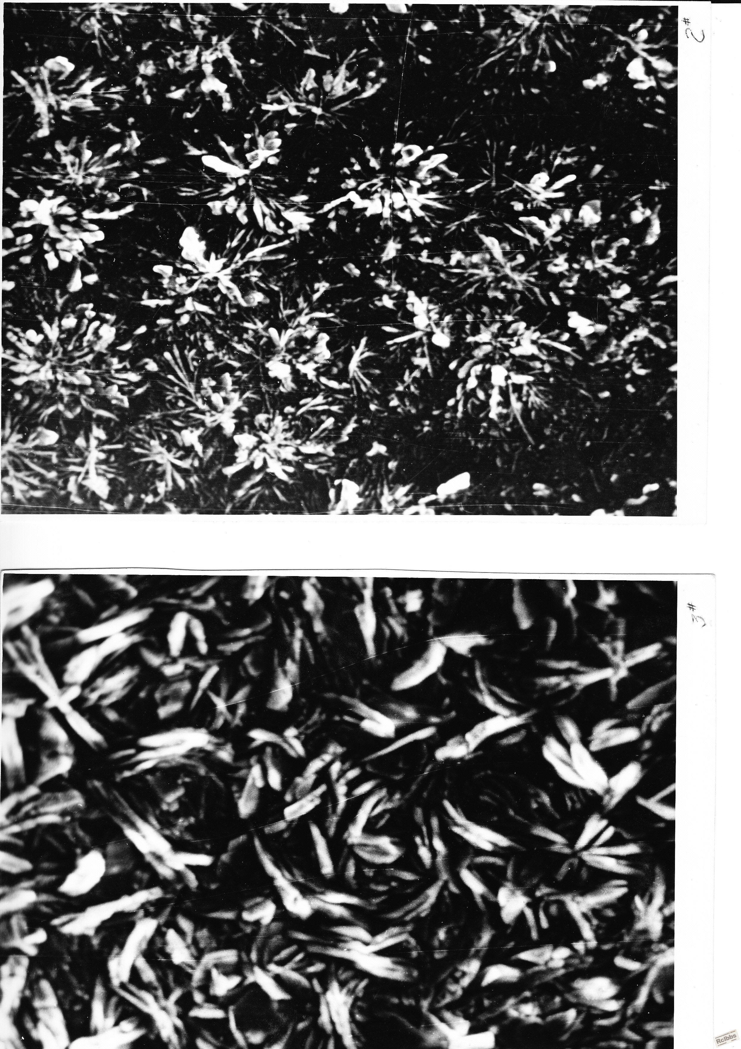

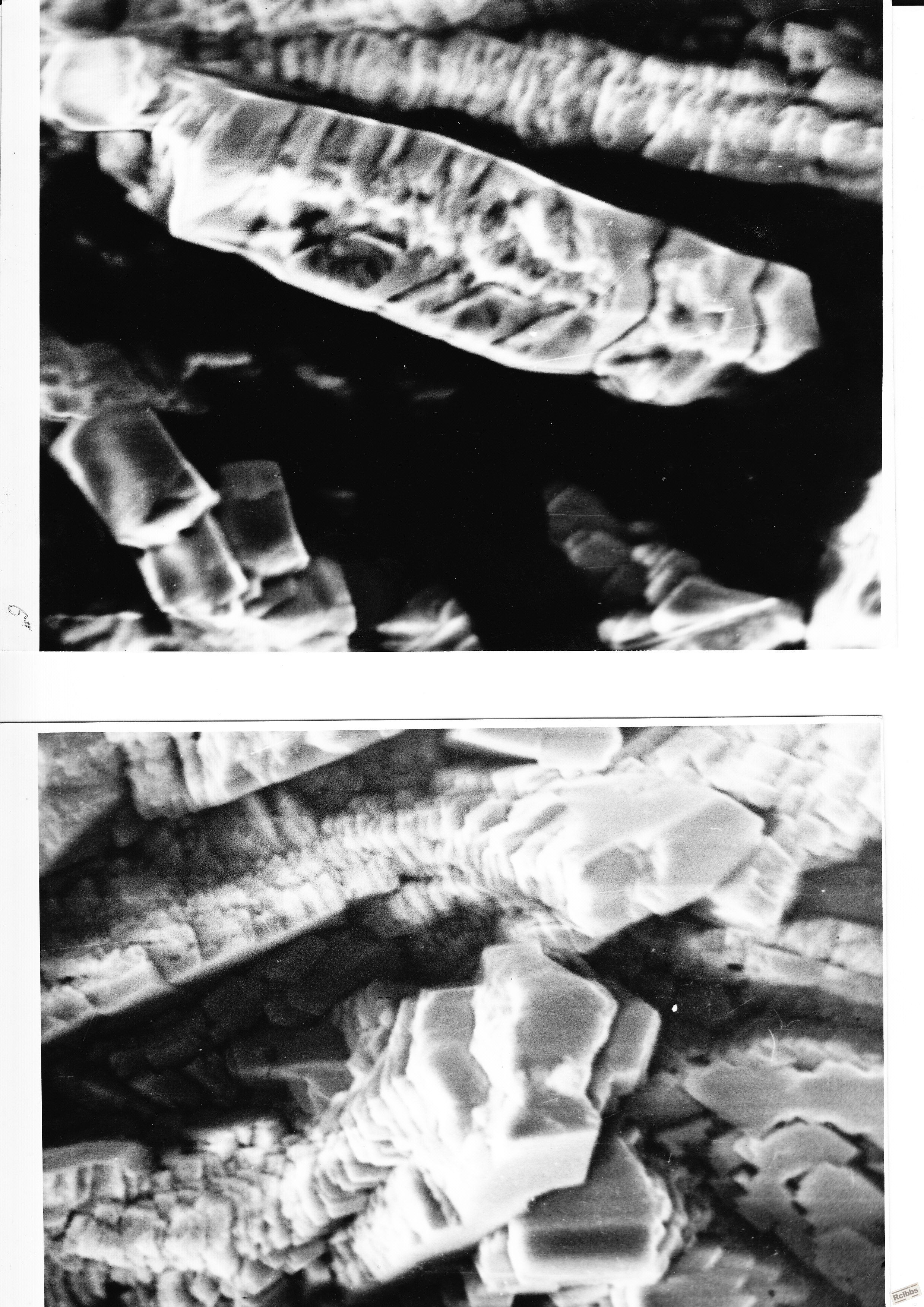

各位高工,能给几张磷化膜的照片吗,四百倍左右的
签到天数: 609 天
发表于 2011-7-1 10:19:38 | 显示全部楼层
几张灰铸铁磷化膜扫描电镜照片。

SEM观察最佳,表面不能进行任何处理,即便是轻微抛光,也将破坏表面的磷化膜形态。光学显微镜也可以观察,但细节不清楚。磷化后非样品是观察平面,而非剖面。
