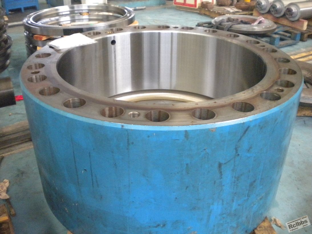

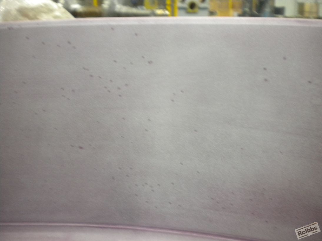

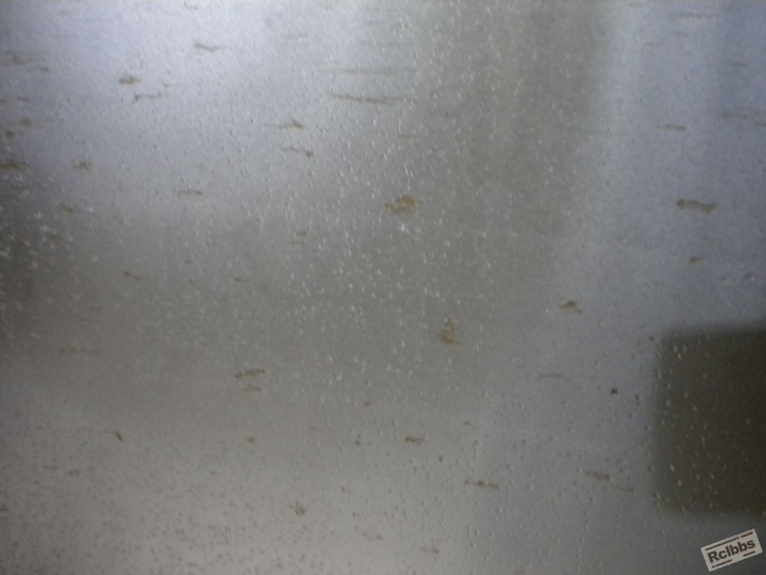

现在我公司外协镀铬质量一直不稳定,大家帮忙分析一下原因。工件镀铬表面很多孔洞,见图

是不是表面没有清洗干净?

应该是表面清洗的不够干净,镀前仔细检查下
发表于 2011-6-27 11:15:15 | 显示全部楼层
镀铬前表面是怎么处理的?

在镀铬前对材料进行检测一下,如果是锻件的话可以做个超声波检测一下内部,或做个金相,看看材料本身是不是有问题,如磷、硫是否超标,是不是有微量非金属夹杂,是否存在严重偏析,这些对镀铬都是有一定的影响的。
发表于 2011-6-27 14:22:30 | 显示全部楼层
再就是可以找一下你们的外协厂家,或者看看你们的工艺要求是不是电镀层太薄,电镀要厚一点,留点磨量。这样会比较好,我们以前镀硬铬一般都会留点磨量的。

看你们的镀层0.4mm,你们的零件是镀硬铬吗?这个从照片看不像是针孔,了解一下电镀前的除油和酸洗工艺,估计毛病出在那里,还有就是中和处理后的水洗是否有问题,由于硬络层一般较厚且铬层延展性差,生产中采用工件镀前预热的方法,以避免基体金属在电镀过程中受热膨胀而产生“暴皮”的现象,再了解一下镀前预热没有。

    从图片看好象不是镀层质量问题。请问镀件是不是铸件?看起来好象是铸件电镀前就存在砂眼之类的铸造缺陷,这些缺陷无法通过镀铬来补上。

主要问题是镀铬的厂家,镀铬的工艺有问题,电镀中溶液的配比,电极电量的大小都会影响镀后的表面质量,很容易形成表面密集的针眼、气孔等缺陷。
发表于 2011-11-9 13:16:24 | 显示全部楼层
先要弄清楚基体的材质,镀前清洗除油除锈要做好(镀前表面清洁度要高),充分预热(有的刻蚀与预热在同一槽内进行,要注意铸铁件不易进行反刻,充分预热即可),开始转为电镀时用正常电流的1.5~2倍大电流冲击镀3~5分钟转为正镀即可。
