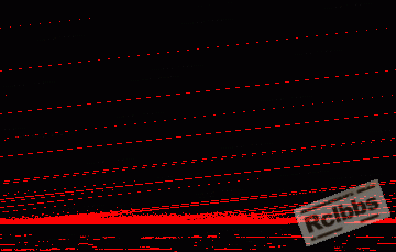

图2. 炭化物相的能谱分析图
图2. 炭化物相的能谱分析图

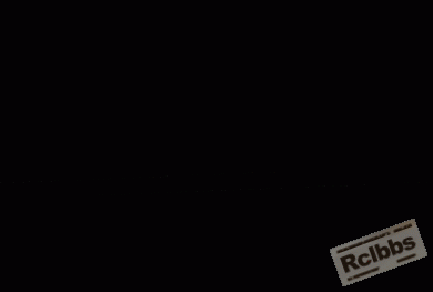

图3.炭化物相的x射线衍射分析
图3.炭化物相的x射线衍射分析
