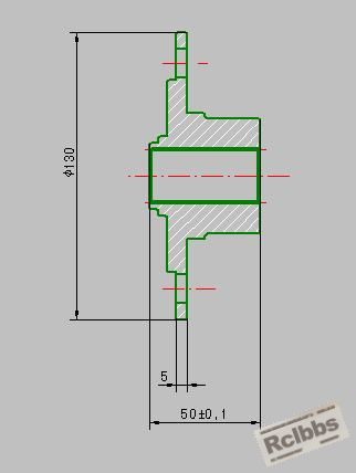

各位前辈指导下,我总觉得边上5mm处会变形,应该怎么装篮才不会变形,我们条件不怎么好。

可能需要就像你画的这样放,变形会好点

回复 2# zhangchun535912
    同意2楼的观点。用什么工艺做的?

回复 1# bluerainylh
    平放,增加壁薄处补偿环,降低薄处的冷却效果。

回复 3# bwg11
    渗碳工艺啊,就那样放是串起来挂着吗?那样不是下边那个5mm处变形会更大吗?

回复 4# 周建国
    加那个补偿环要怎么固定啊?这个法兰在我们这不会做很多,估计领导不会同意做个补偿环,还有没有其他方法减少变形啊?

材料与要求没说,难给建议

回复 7# sochi
    20CrMnTi,硬度58-63HRC,渗层深0.5-0.8.

回复 8# bluerainylh
    就你画的那样,穿一串,挂装.

发表于 2011-6-26 08:57:20 | 显示全部楼层
留下磨削量穿杆,就可以了。

可以尝试正面渗碳,翻个淬火,个人意见。

发表于 2011-6-26 20:10:31 | 显示全部楼层
最好是吊挂。变形会小点
