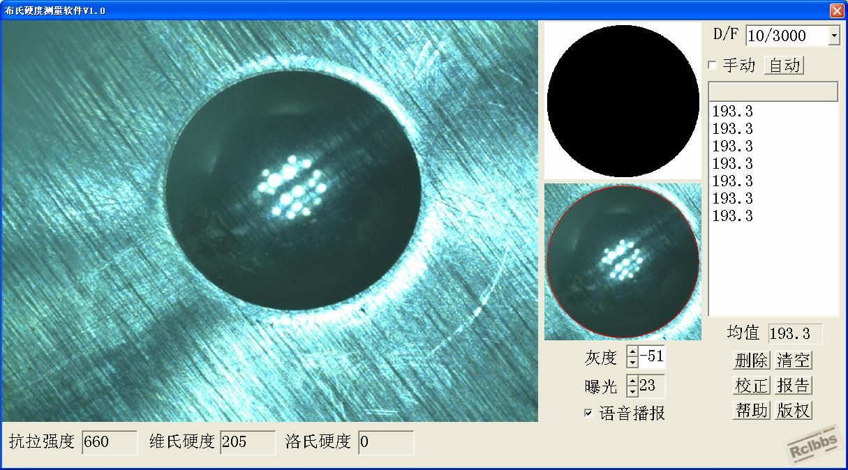

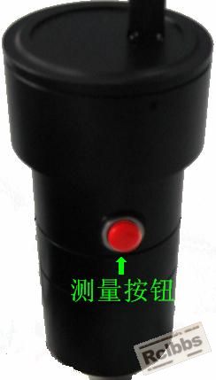

我这里有这个东西,楼主如果有兴趣给我消息。他按一下按钮
出硬度值,前提是你要打好硬度压痕。也就是说他不能代替
布氏硬度计,就是为了测量方便。这是仿英国的那个测量系统
做的,只是国产摄像头没人家的小,所以做的比人家的粗。
另如果版主觉得这是广告请删除。

发表于 2011-6-22 21:06:53 | 显示全部楼层
也不能这么叫,它只是个测量系统,是集摄像头,显微镜,软件一体的测量系统,说白了就是代替布氏硬度计上带的那个放大镜测量压痕直径,然后根据公式计算出硬度值.就是这么一个东西,明白了吧.测量过程就是试样放到硬度计上打压痕,然后把这个东西放到试样压痕上,按一下那个按钮,出硬度值.所以说他不能代替硬度计.
发表于 2011-6-22 21:40:40 | 显示全部楼层
明白了,确切的讲它只是代替人眼观察压痕直径并且直接给出结果

如果一天打两三个布氏硬度,用不用它都一样,放大镜里看一看,查一下表或代入公式算一算也没什么,如果一天要打几百上千个硬度,它就有用了。中原内配买了英国符真的一个这东西,十多万呢。现在这个东西大家用的少,主要还是在价格,价格太高,我这里出一个价格,到了中间商那里再加一码,采购什么的杂七杂八的再加一码,价格就上来了。大家也没用习惯。十几年前买显微镜有几个配摄像头软件的,现在买显微镜又有几个不配摄像头和软件的,这就是变化。所以什么都要有一个接受过程。维氏软件原来也没有多少配的,现在不也流行起来了。关于它的精度和稳定性,老外是这么考查的:拿个标样,化验室出三个人打十个点,我们出三个人打十个点,另找车间不从事化验的三个人打十个点,测量数据放到EXCEL上,看看数据合不合格,离散性大不大。大家买仪器时可以效防这个方法。
