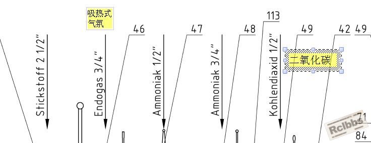

吸热式?渗碳?
通2氧化碳有什么用?(直接到炉子内的)
两路氨气 一路是直接进炉子 一路是去裂解器
NH3此处来氮化吗?

软氮化,可控气氛软氮化。

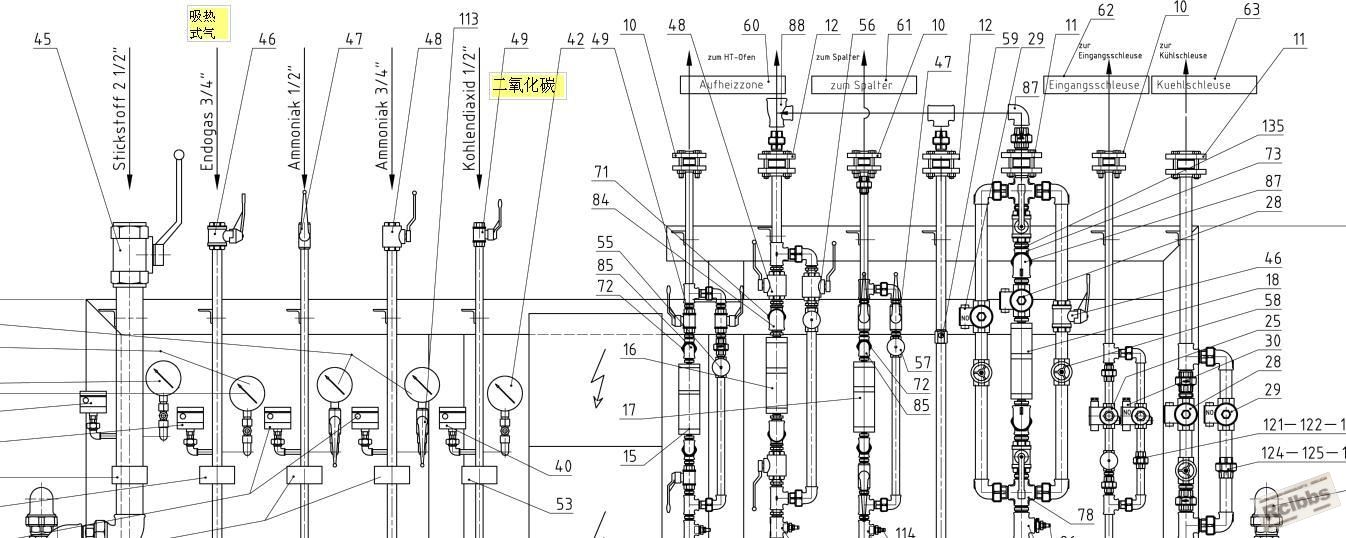

简单讲:RX气与CO配合调节碳势 KC;氨分解气与氨气配合调节氮势 KN;另有氮气调节各气氛比例;全部采用质量流量计控制,氢探头与氧探头共同使用作传感器,配合扩散模型及软件,做到“可控软氮化”。
 楼主| 发表于 2011-6-16 12:28:12 | 显示全部楼层
高人啊高人。。我贴出全图。。你是老冯吧。。?

没错 件16 件17就是质量流量计

软氮化工艺,气氛控制理念高!是国外的吗?
 楼主| 发表于 2011-6-17 10:13:17 | 显示全部楼层
上海ipsen出口的
