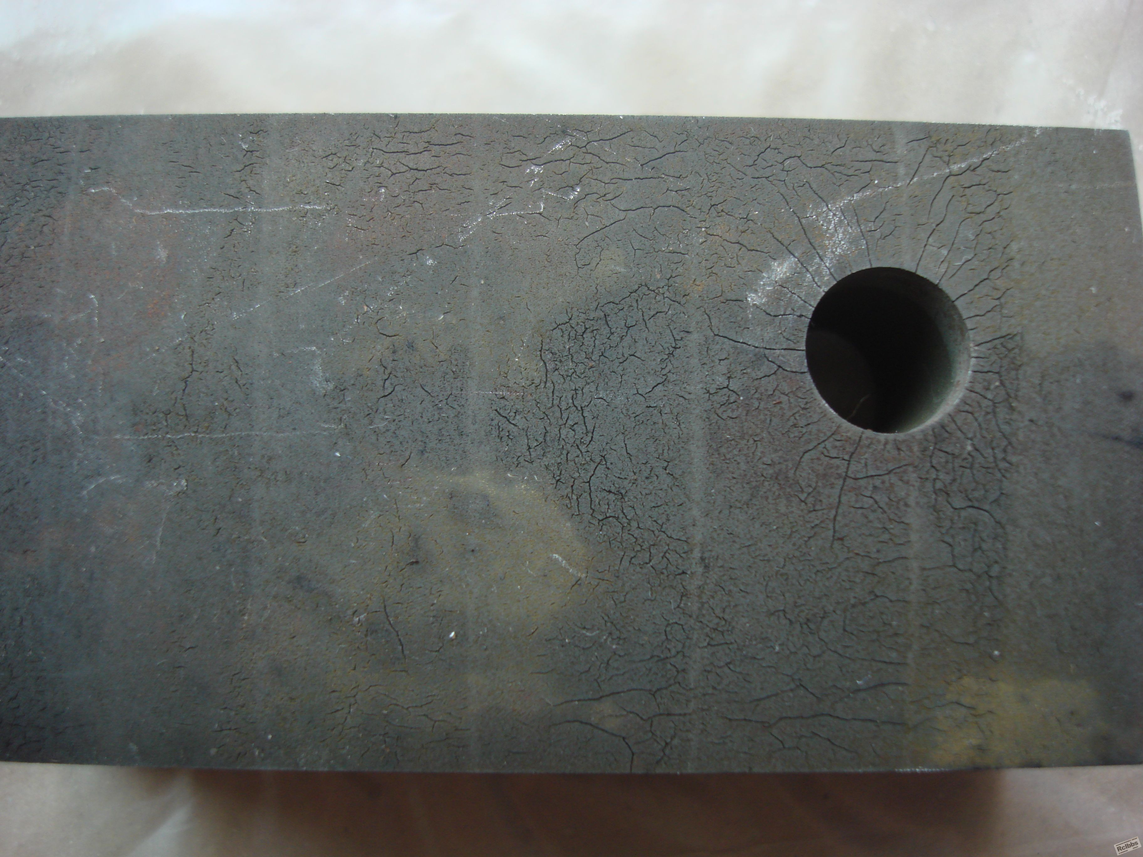

图为渗碳钢在磨削时发现的裂纹

这还磨就有裂纹了。高合金钢渗碳后表面就易出现这种裂纹,表面残奥肯定很高。这主要是工艺问题或工艺执行问题。

是不是磨裂还真有待分析,渗碳后还真可能出这样的裂纹,找几个没上磨床的,用砂纸打一下,然后用磁粉探伤检一下,就真相大白了

    这个产品20多件 就有一件出现这个问题
