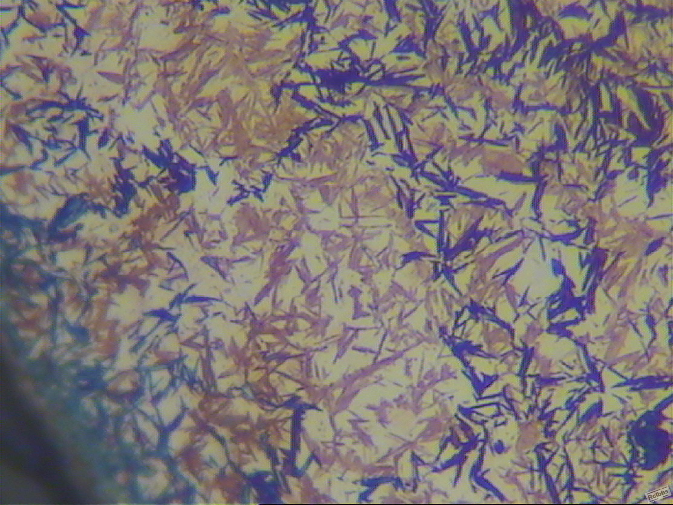

现有一个20CrMnTi渗碳样件,我觉得其表层金相组织有异常,但因是刚接触金相,很是棘手,请高手指路。金相图以文档形式上传 金相图.doc (1.56 MB, 下载次数: 45)
C454-9#样块:表层金相组织 400倍

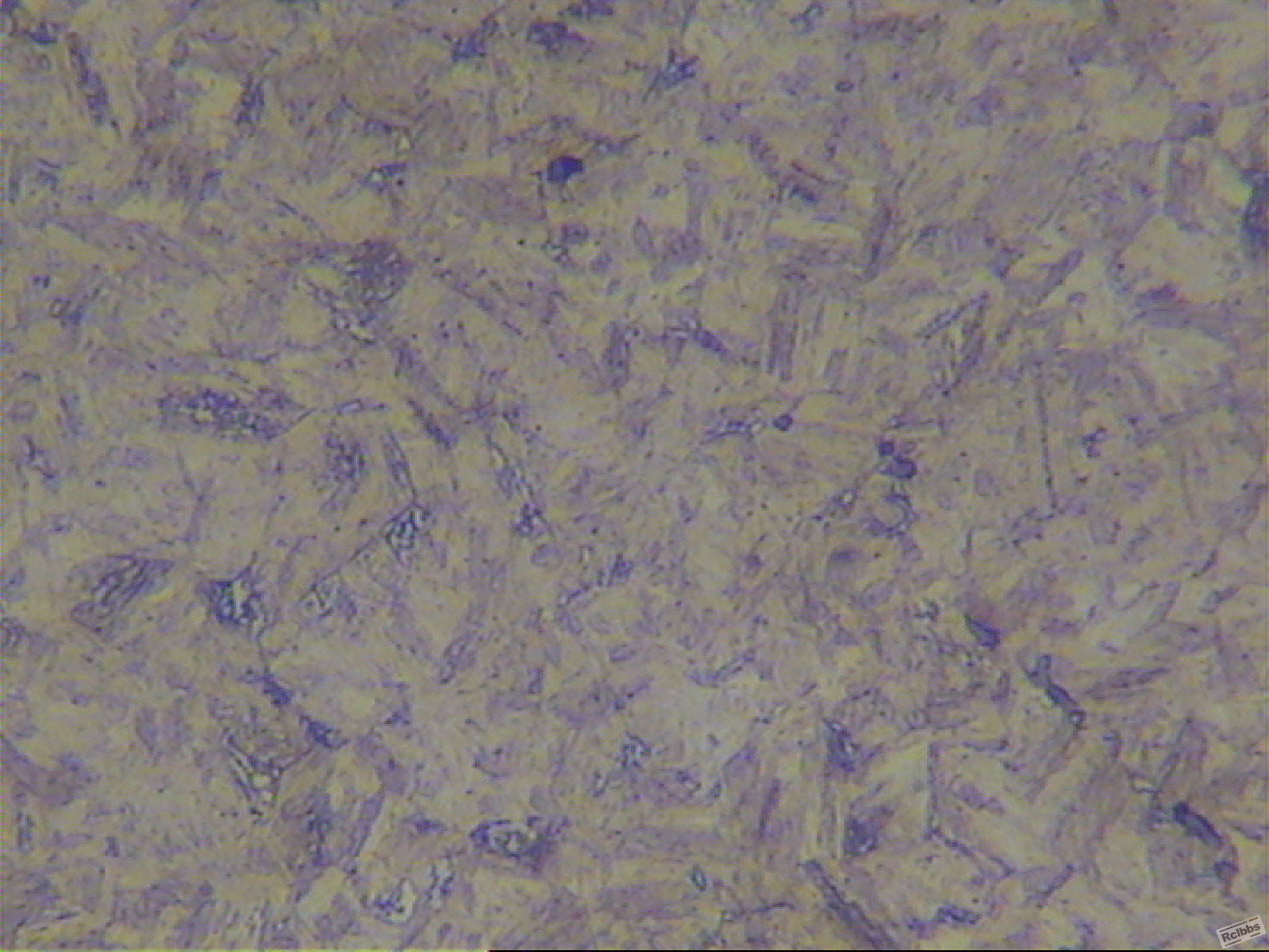

C454-9#样块:心部金相组织 400倍

放大倍数是400?我没看过彩色金相,可能渗层有连续的碳化物

针状马氏体+残余奥氏体,残余奥氏体较多,有点过热了

心部出现析出铁素体了 表面大的针状M,是不是淬火温度比平时高了啊?

三楼的观点正确

表面组织:针状马氏体+残余奥氏体(粗大残余奥,给渗碳温度,淬火温度,介质温度过高,材料等关系),无明显碳化物。
芯部组织:低碳马氏体+块状铁素体+贝氏体。

回复1#的,我们是用的400倍;
使用的设备是易普森多用炉
另外我是采用920度强渗130min+840度扩散30min然后油淬火(豪富顿等温淬火油355);

假如像6#的朋友“热处理老学徒”所说,工艺参数应该怎样调整?(前面忘记说材质了,是20CrMnTi)

表面残奥较多,心部析出铁素体,说明心部冷却速度较慢。

请问楼上9#的:840°C淬火温度还需要调整吗

心部组织不是很清晰,无法判定。
表层组织为淬火态组织,不是回火态组织。原因可能为没有回火处理或制样过程中过热

回复11#的小非专家,我看到操作工进回火炉,工艺是170度(仪表显示)回3小时。

强渗扩散碳势很高啊,残奥通过低回根本转变不了,提高扩散温度延长扩散时间降低碳势有明显效果。以我的经验你试试该件产品250度回火,硬度还会有58HRC以上。至于心部,不知你的件多大,出现少量铁素体有可能件大了。但这不足为惧硬度够就好

表层针不小,残余奥氏体也多,估计级别不合适,我想先要确定淬火温度,不要太高,如果是直接淬火,一定保证淬火保温时间。

回复LZ:840℃不需要调整,但注意在此温度下停留足够的时间,确保均温或在此温度下进行扩散。目的是减少残奥。
