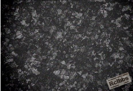

未命名.jpg 今天做到一批外协送的管料,表面与心部组织不同,表面组织为球化退火,心部组织与图谱对不上.请高手帮[attachimg]82242[/attachimg忙看一看,提点意见。

感觉像正火或热轧组织

有没有高手提一下意见,图片是500倍下拍的。

样没有制好,看不清楚,还得重新磨,管料的材质是什么呢?看组织不能完全对照图片的
