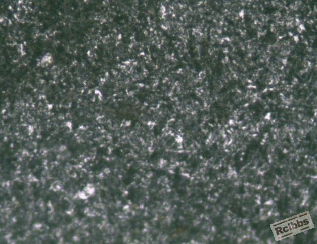

调质处理:淬火温度为( 820℃),保温时间为(40min),;接着回火处理,回火温度为(600℃),回火保温时间为(40min),试样随炉温冷却。
淬火处理:淬火温度为( 820℃),保温时间为(40min),在淬火剂(水)中冷却得到马氏体组织;接着回火处理, ...

发表于 2011-6-9 21:58:21 | 显示全部楼层
这个样制成这个样,确实不好分析了
发表于 2011-6-9 22:11:45 | 显示全部楼层
回火马氏体么?是什么材料啊

回复 1# 开心夹克
    回火时间短了。

什么材料?     此图里有黑色条状组织   回火索氏体 没有黑色条状组织的
可能是淬火温度不够 或者保温时间不足  碳化物未完全溶入奥氏体   冷却后保留的组织

回复 2# 寒_亦
    不好意思!打磨抛光了五六次都是这样!这是经过5%硝酸乙醇溶液腐蚀的!

回复 4# 霍去病
    k55钢,J55钢级的一种!

发表于 2011-6-11 08:12:29 | 显示全部楼层
是哪一国的钢号啊?相当于或近似于我国什么牌号?工件是多大?你的热处理工艺依据是什么?

回复 10# 李坚
    石油套管J55钢级的一种K55,50mm*10mm*3mm,依据根据AC3=854-180C-14Mn+44Si-17.8Ni-1.7Cr求得本试验所用K55钢的AC3为(784℃)(根据所用钢的具体化学成分决定)。一组淬火温度为(  820℃ ),保温时间为(40)min,进行调质处理(淬火+高温回火),回火温度分别为(600℃),回火保温时间为(40min)

楼主说明一下化学成分吧,看起来怎么像回火M

明显的回火马氏体组织
发表于 2011-6-22 17:07:08 | 显示全部楼层
不过您腐蚀时间稍长了点
发表于 2011-6-23 10:05:29 | 显示全部楼层
金相制作样很关键,看不清楚,不好评价,一般用4%的硝酸乙醇溶液腐蚀的!
