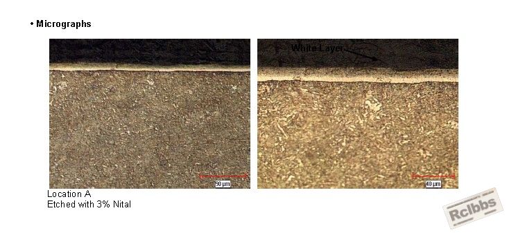

发表于 2012-10-8 17:28:12 | 显示全部楼层
这是前不久刚给一个做齿轮的用户做的产品,杨工您看看。

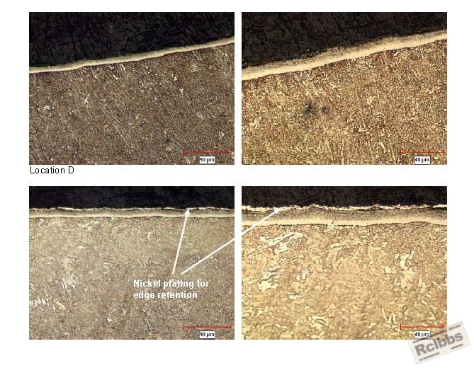

发表于 2012-10-17 16:05:06 | 显示全部楼层
我下载了你发到这种技术介绍看了一下,资料上说这种技术可以保持原有耐腐蚀性!那请问您上传的几张照片,我不知道您腐蚀不锈钢是用3%硝酸还是用氯化铜盐酸溶液,如果您做的渗层耐腐蚀,用上述两者溶液腐蚀渗层都不应该有黑色出现,那这黑色从哪里来?

发表于 2012-10-9 09:26:21 | 显示全部楼层
我就想知道你的金相图片上标明的还有镀镍残留??那是用来干嘛的?不是氮化吗?难道你的那个镍就是用来制样的时候保护表面的??
 楼主| 发表于 2012-10-9 10:12:34 | 显示全部楼层
    我下载了你的图片,但因为我现在不在公司,没有戴眼镜,所以只能大概看以下,我看到它的白亮层的致密层部分大约在40%左右。
签到天数: 135 天
发表于 2012-10-10 08:23:24 | 显示全部楼层
最外面采用的镀镍?难道是为了像浸油一样实现镍封,用以防锈?
发表于 2012-10-10 14:56:22 | 显示全部楼层
感觉疏松很严重呀,3级以上了吧。
