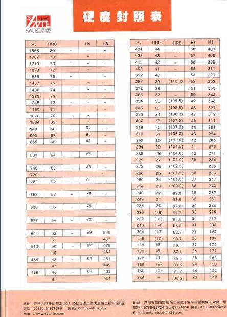

发表于 2007-9-10 20:20:34 | 显示全部楼层 |阅读模式
传过来一张   谢谢

发表于 2007-9-11 12:52:57 | 显示全部楼层
标准库中有GB/T1172

发表于 2007-10-5 10:42:39 | 显示全部楼层
我这里也有一份,拿出来大家看看。
硬度对照表
