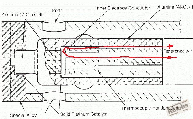

发表于 2011-6-8 11:05:09 | 显示全部楼层
从外观上看不到有专门的参比气出口, 内管与不完全密封接线盒相连,参比气从接线盒处排出。为了可靠的保证内电极在大气环境中,因此不需要设置与进气口相同口径的出气口。
图中红线为参比气的流向。

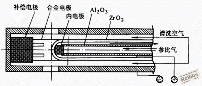

 楼主| 发表于 2011-6-8 11:09:01 | 显示全部楼层
    看来参比气的出气口是靠氧探头头部接线(接管)盒处的不密封式硬连接缝隙中自然溢出的?
 楼主| 发表于 2011-6-8 11:23:59 | 显示全部楼层
从外观上看不到有专门的参比气出口, 内管与不完全密封接线盒相连,参比气从接线盒处排出。为了可靠的保证内 ...
Jasen 发表于 2011-6-8 11:05
    这个http://www.rclbbs.com/redirect.p ... 6&fromuid=31405氧探头结构,与赵工所传有些不同。
发表于 2011-6-8 11:34:37 | 显示全部楼层
回复 4# 孤鸿踏雪
杨工,链接中的图好象简化了,再上传个简图共享一下,内部结构没上图清晰,但也表明了参比气的流向。
孤鸿踏雪 + 10 感谢持续关注!

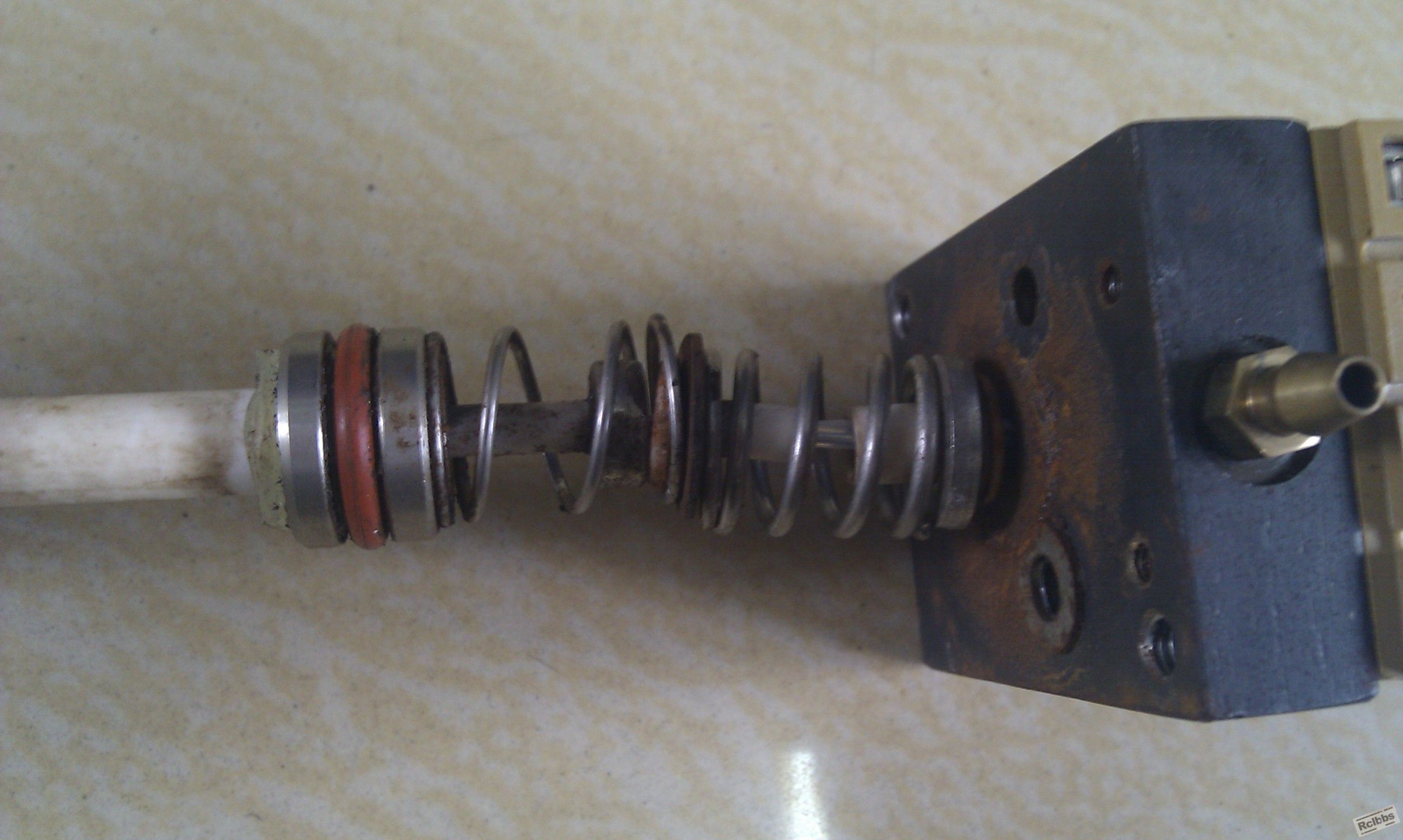

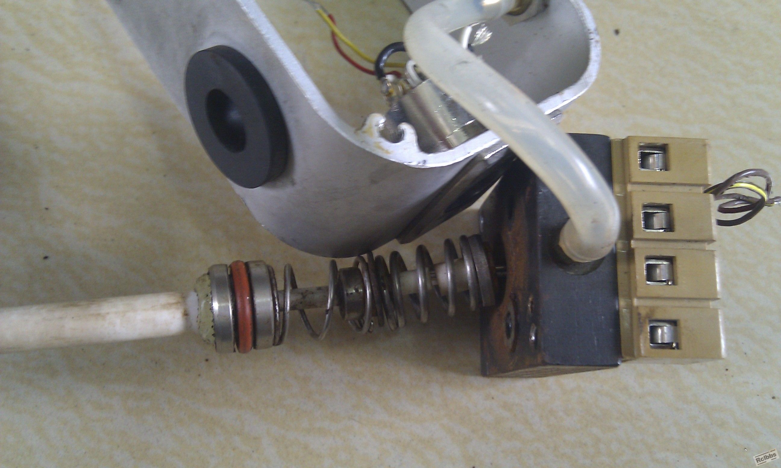

发表于 2011-6-10 16:15:12 | 显示全部楼层
回复 8# 孤鸿踏雪
看来不同厂家的氧探头其结构有不小的区别,今天拆了根马拉松的探头,内部结构与您提供的链接文件中的结构相同,参比气的进气口在接线盒的中心位置,无专门的出气口。就如周工所说进气口和出气口为同一孔。出气通过接线盒排出。请看拆开后内管的照片,中心较细的是热电偶,同时也是参比气的进出气口。
