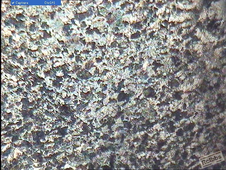

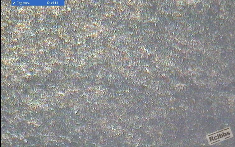

45钢轴直径35mm,长200mm,淬火炉频率20KHz.
心部组织
表面组织

表面为合格的感应淬火组织,有没有测量这种组织分布有多深,规定淬硬层深度范围是多少?心部表现为非调质组织,如果要求材料预备热处理为调质的话这个心部组织就不合格了。

一图:P+F一级
二图:极细M,六级

    谢谢指导。淬硬层厚度为1.8-2.3mm,硬度为58-62HRC,工件要求表面耐磨,心部具有良好的韧性,不需要进行调质处理.
