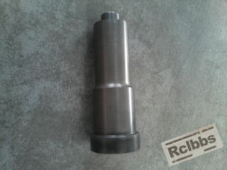

各位大侠帮忙分析下:
有30个左右这种规格的冲头,几个外圆分别是65,55,46.5,26,高度分别是20,77,163,180实心冲头,使用设备是真空油淬炉,料框尺寸是600X450X400,想问这个用何种装炉方式,吊装还是站着装用铁丝固定,或者别的方法,像这种冲头能直接加热到850保温吗?最后淬火温度在1040-1050/保温70分钟用于热锻。 照片0076.jpg
发表于 2011-6-6 21:11:46 | 显示全部楼层
建议站着铁丝固定在料筐左右两侧,用550 850 两段预热在升温到1050,升温不要太快,下油前预冷下。。。。。
签到天数: 164 天
发表于 2011-6-6 21:36:45 | 显示全部楼层
一炉子要是没有装多少产品,预热一次就可以的。装炉当然是吊装最好了。
再说你就30个产品也没有多少重量,预热两次时间太长了。你850度升温给长点时间不就可以了。
发表于 2011-6-9 13:11:31 | 显示全部楼层
看样子是做轴承锻打产品的冲头啊,在800度左右预热一次,然后正常升到淬火温度即可
发表于 2011-8-15 16:23:32 | 显示全部楼层
对于这样简单的模具一次预热就可以了,选择850度,模具与模具摆放有一定间距,容易热透和淬火冷速足够。我是奥地利百禄钢厂的,有什么问题可以联系MSN:jia.wei@hotmail.com  MAIL:jimmy.chen@sha.rieckermann-steeltech.com.cn MP:13816988748
