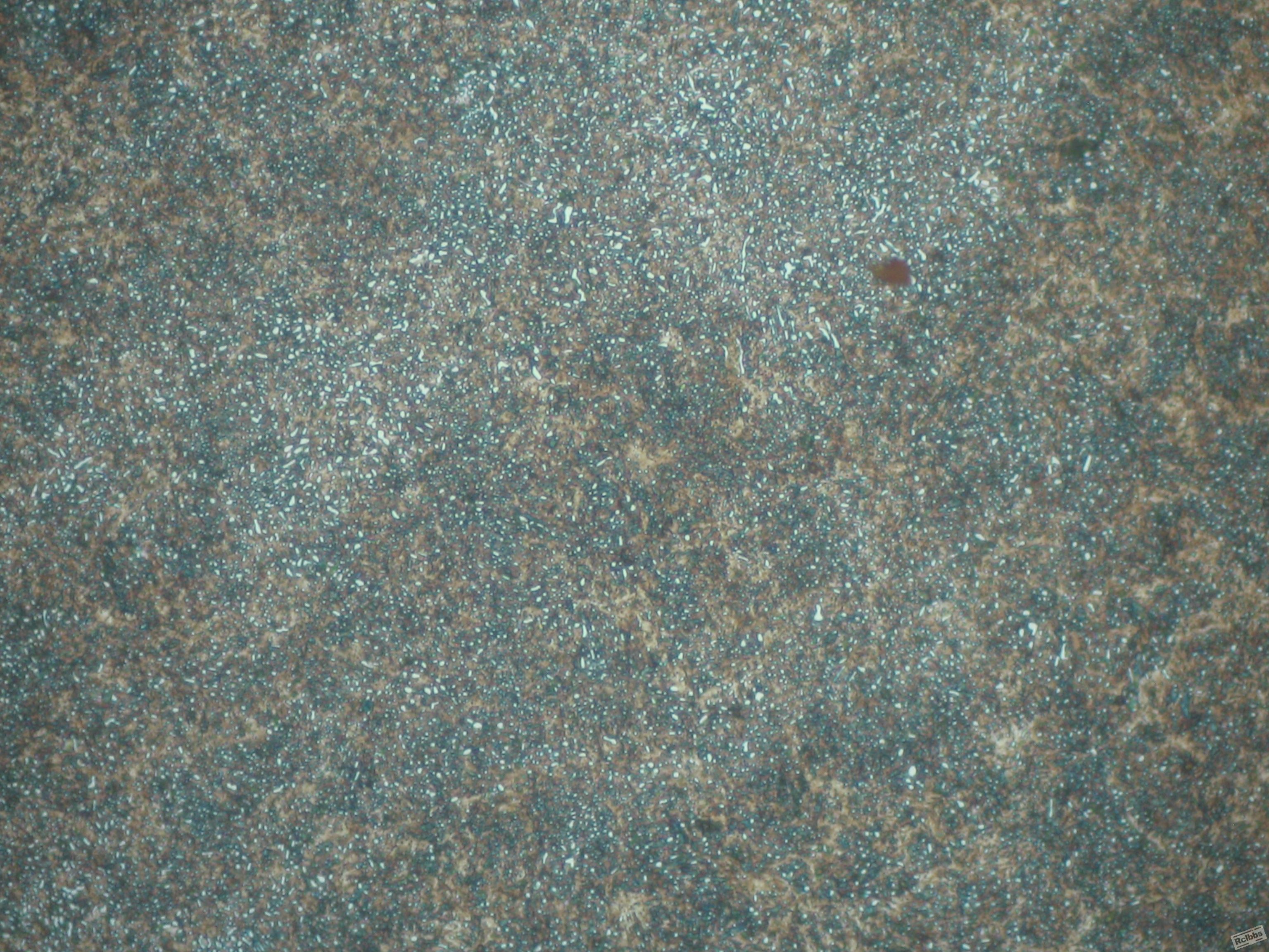

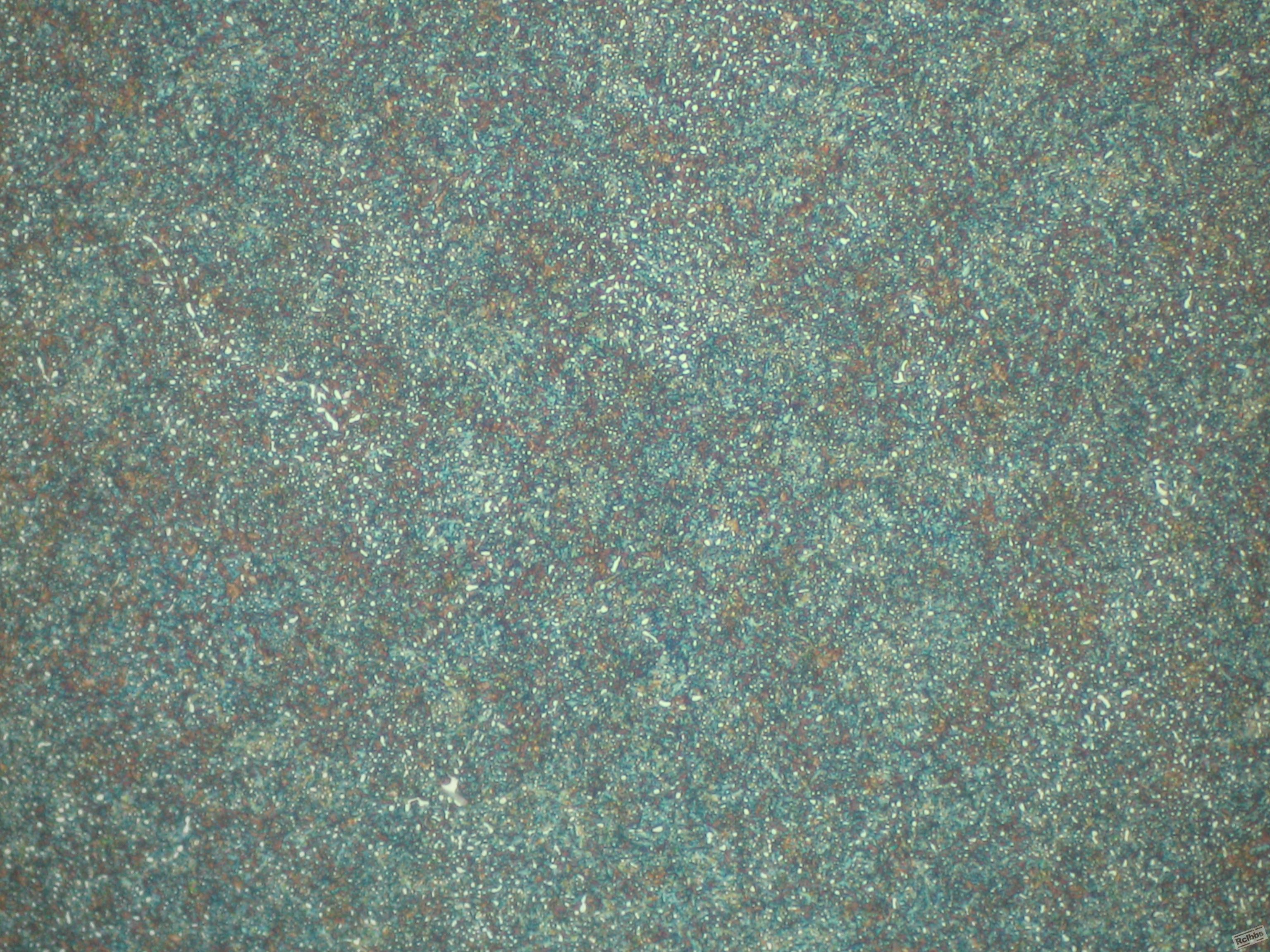

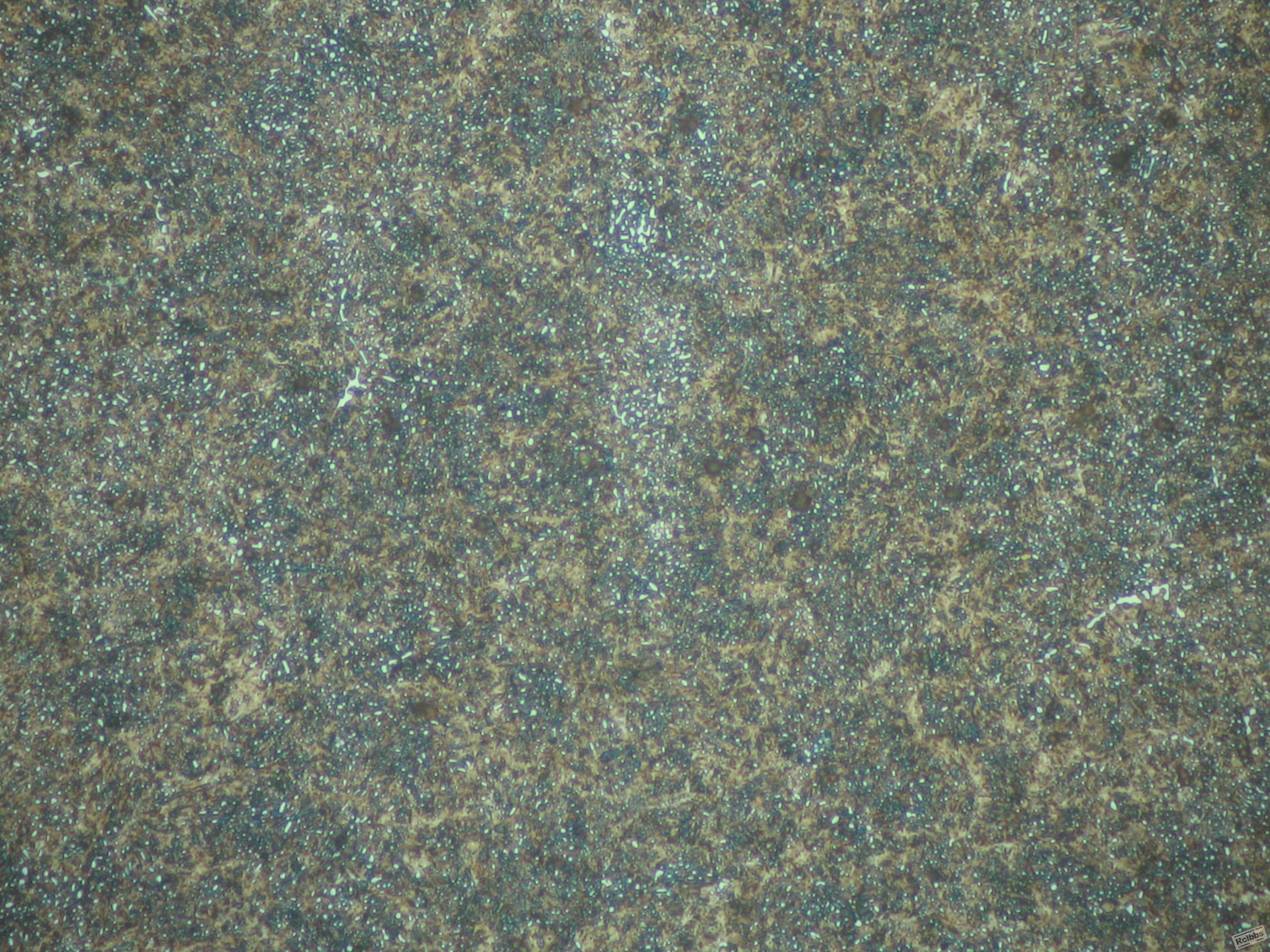

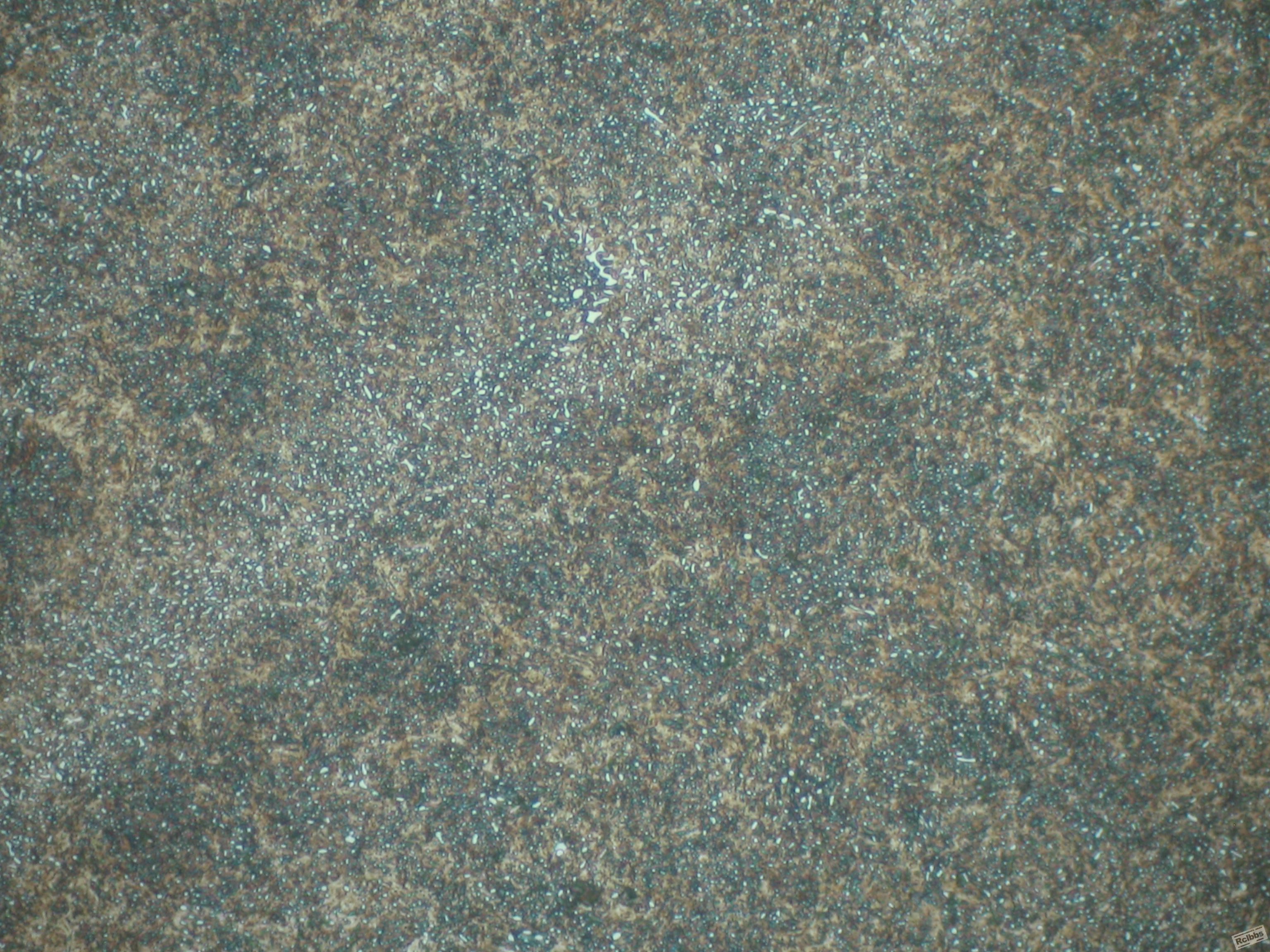

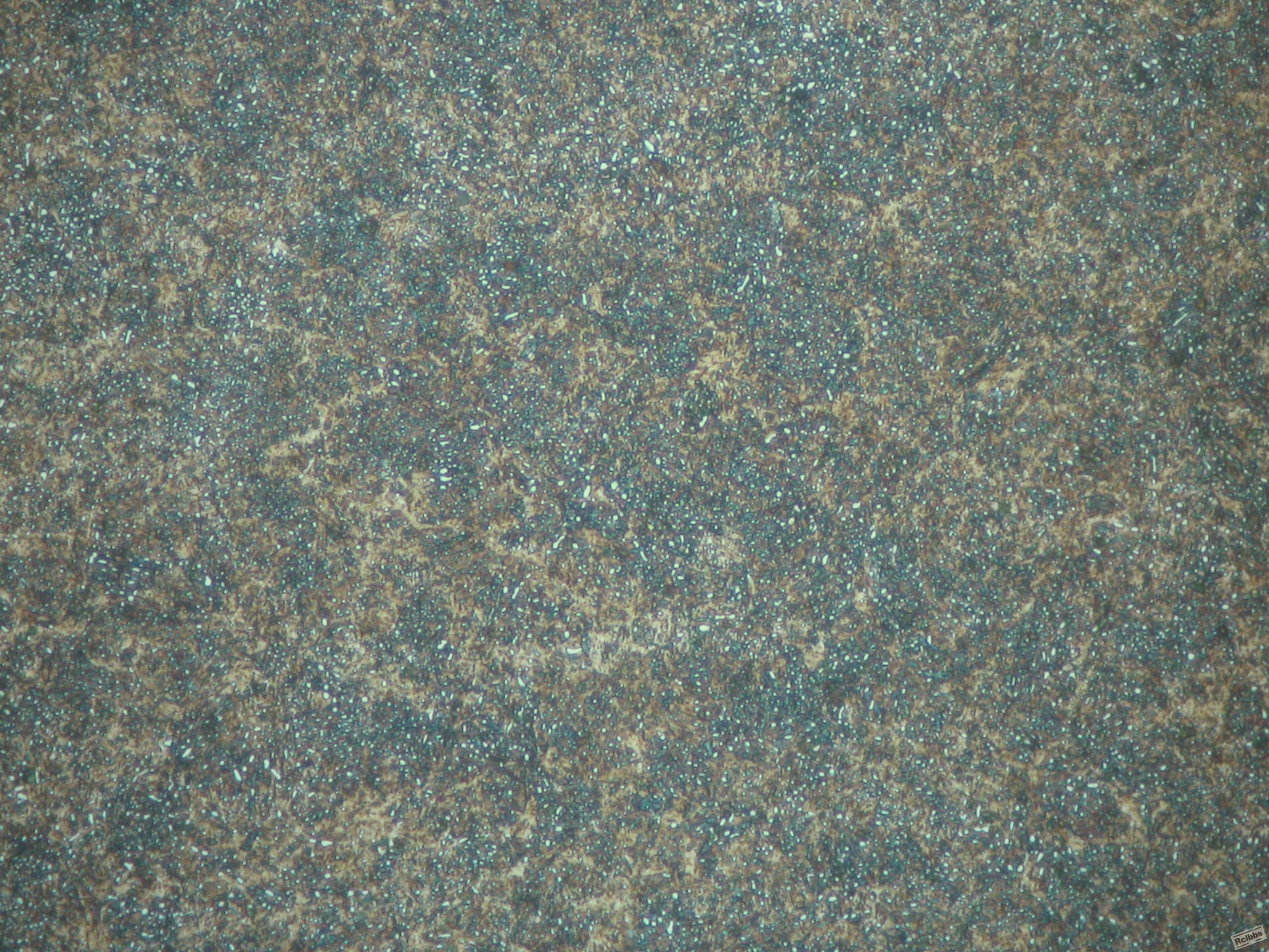

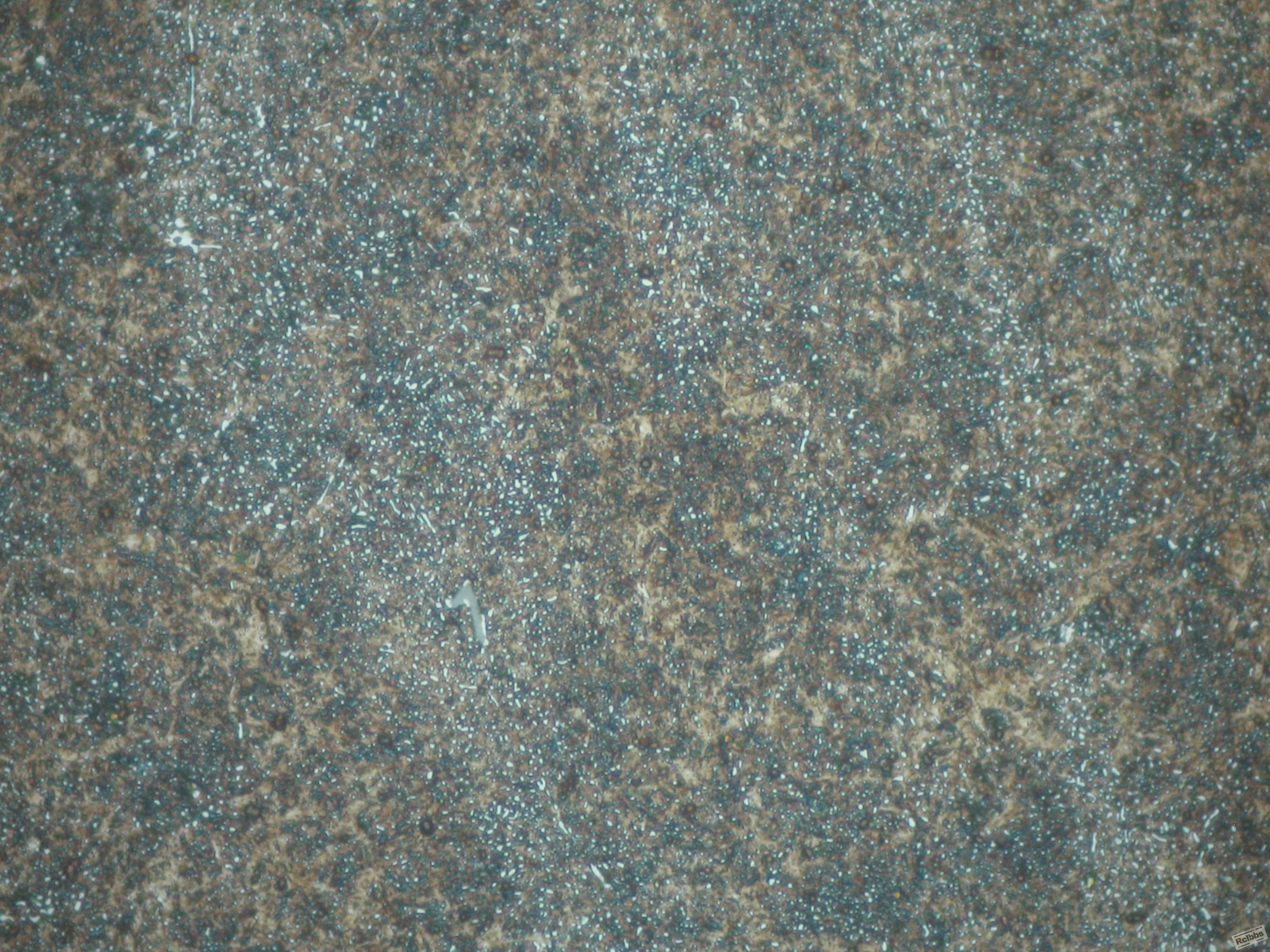

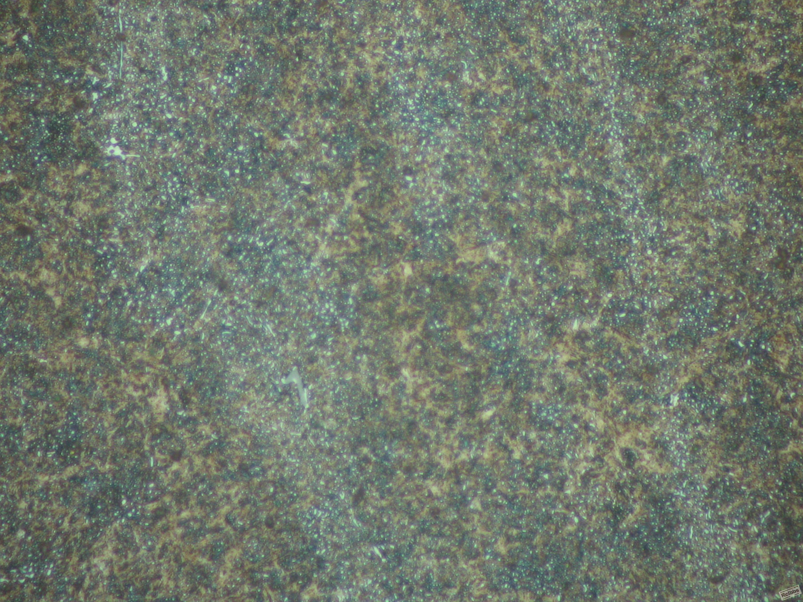

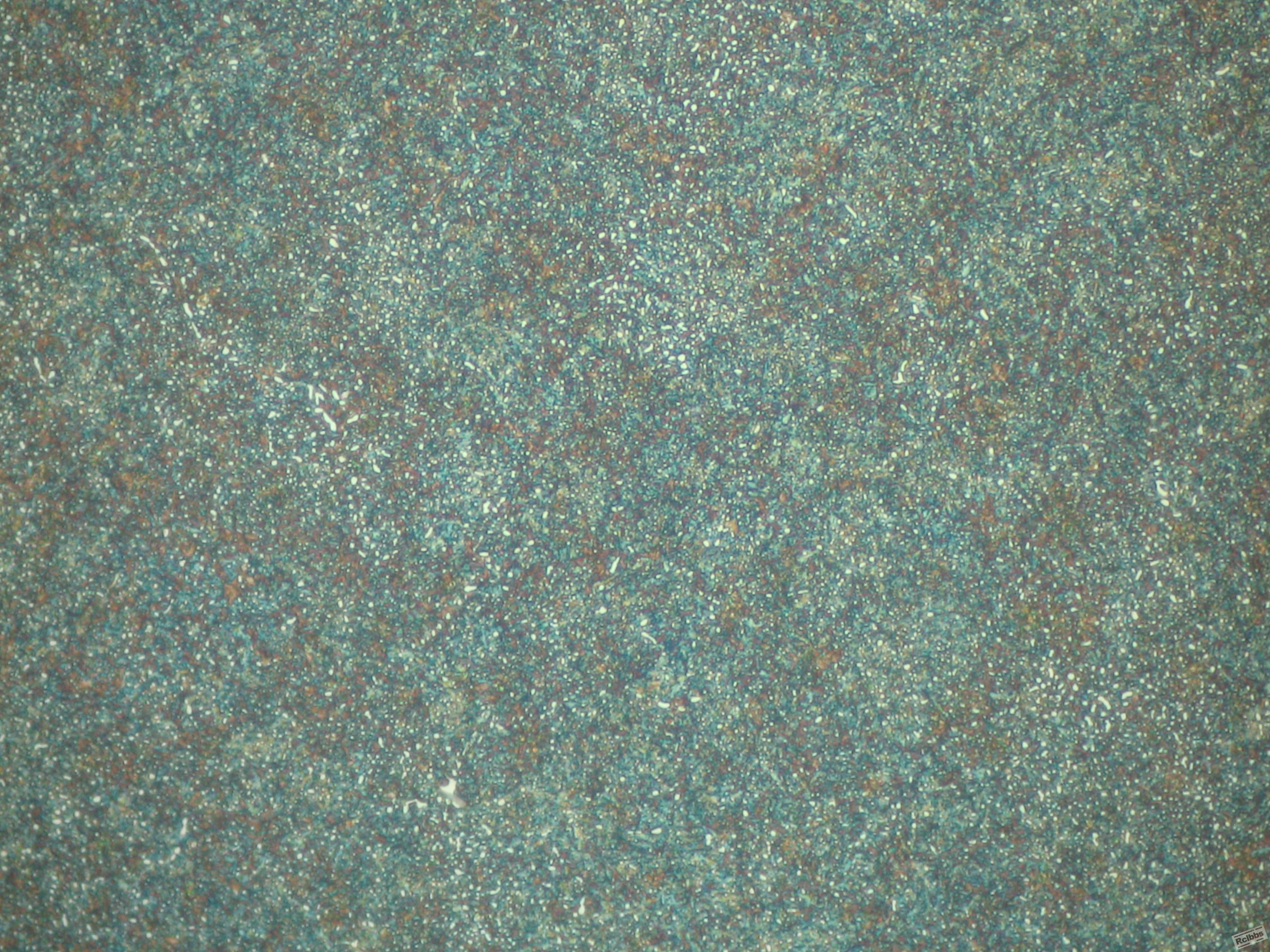

由于我跟其他金相检验人员有很大不同看法!请各位高工,评一下下面这个产品的碳化物及其他的一些能看出来缺陷,并评一下缺陷程度是否合格,能评级的评一下等级?都是放大500倍的
1
1
2
2
3
3
4
4
5
5
6
6
7
7
9
9
都是同一个产品,淬回火之后的金相图片,望大家多多评价哦

    都500X啊。碳化物数量少。残奥看似比较多。是否淬火加热温度高了。

我是深腐蚀后看碳化物带状跟网状的,评一下这两个的级别,材料存在偏析
淬火温度831,时间55分钟

有网状碳化物,但算合格
发表于 2011-6-4 17:12:22 | 显示全部楼层
照片不是很清楚,判断可能有误。经观察碳化物细小均匀,有细小结晶马氏体,残奥不是很多。淬火组织应在2-3级。但原材料有碳化物带状,和部分条状液析,根据国标应该是合格的。个人意见只做参考,不足为凭。

发表于 2011-6-4 18:58:56 | 显示全部楼层
我个人认为该组织存在偏析,对质量应该受影响。淬火的组织没有问题。
网状不超标,但有带状

发表于 2011-6-4 20:11:28 | 显示全部楼层
金相看组织形态是合格的,按标准在2~3级,碳化物觉得偏析,呈轻度带状,有部分碳化物颗粒,还比较粗大的,部分呈条状,第七张图中觉得有夹杂物的,还是杂物,我还不好说清

碳化物没有问题,其他东西需要样品观测,腐蚀程度对残奥和屈氏体有有影响

发表于 2011-6-9 14:35:22 | 显示全部楼层
网状3.0级 按要求判定是否合格    同意紫琅人 的说法,不过液析没有这个可以肯定的  ,夹杂物到是有

看你的图片的碳含量像是轴承钢的,
碳化物带状 评2级或者2.5级吧 (带状评级还要看100倍的图片),暂判定合格。如果有100倍图片就可准确定级
网状碳化物评1.5级    合格
碳化物有小块状液析,但不严重。合格
