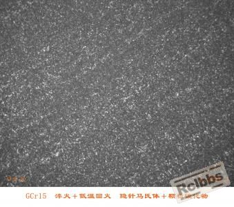

有谁可以发一张淬火后的图片吗?指出一下其内的组织,我也很想学习一下,不是很懂其的组织级别判定
发表于 2011-5-28 21:49:00 | 显示全部楼层
也可以参考这个图片和相关帖子http://www.rclbbs.com/viewthread.php?tid=77200&from=favorites
GCr15钢淬回火组织
GCr15钢淬回火组织
