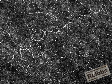

最近我在生产中遇到一批产品存在网状碳化物,然后开始讨论,一方观念是:锻造冷却速度是主要因素,与原材料无关。而我认为与原材料有关系,具体理由如下:当原材有严重网状碳化物时,虽然锻造温度已经达到完全奥氏体温度,但是GCr15中的Cr元素有阻碍原材料网状碳化物分解,而中频加热的速度很快,也就是说在阻碍作用下,网状碳化物并没溶解掉,锻造已经开始进行,最终导致锻件也存在严重的网状碳化物,如果不是中频加热,而是采用天然气炉缓慢加热,碳化物会被溶解掉,最终原材料的网状碳化物不会影响锻件的网状碳化物,当然锻件冷却速度肯定会影响网状碳化物,但是冷速控制在多少时会出现,这里也有疑问,资料上说大于50度/分钟,但我在实验过程中锻件采用20-30度/分钟时,实验几次,也并未出现网 GCr15网状碳化物.jpg 状碳化物。另附一张网状碳化物图片,大家讨论一下

楼主你的图片的倍数是400倍还是500倍?
出现这样的二次碳化物网还有一个原因,是停锻温度较高,又冷速较慢造成.
如果停锻温度低,比如到850度左右,且在850度到700度左右又能比较快的冷却,这种碳化物可以避免的.
当然也不排除你的说法,,但是如果是锻前加热没有使之溶解,那么锻造过程是容易导致锻裂的.

    楼上说在冶炼时冷却过程中,产生碳化物枝晶状液析,我对这方面不了解,但有一点,此批产品出现网状碳化物原材料检验,存在严重网状碳化物,所以我才怀疑是不是原材料的原因,大家讨论一下,如果原材料对后续碳化物有影响的话,应该是那方面会影响

    这个是500倍的,大家应该都清楚,现在锻造始锻温度好控制,但是终锻难控制,我们这终锻温度一般都会高于850度,但是奇怪的是几年下来只发现过这一次网状碳化物。所以有时候我怀疑冷却速度对碳化物的影响到底有多大,呵呵,因为 我做了好几次实验,冷速都小于50度/分,想看看冷速对碳化物析出的影响,最终都没见到一次碳化物严重的

来凑个热闹:我认为这个要具体问题具体分析,如果是锻造的原因,那么产品的整个截面都可能有网状碳化物存在;如果是原材料的原因,那么网状基本集中在碳化物呈带状分布的区域,接触过SKF标准的会知道,碳化物的网状不能在带状区域评定.

如果是锻造有问题的话应该是真个截面都有,而楼主的图片是显然是局部的网状碳化物。
