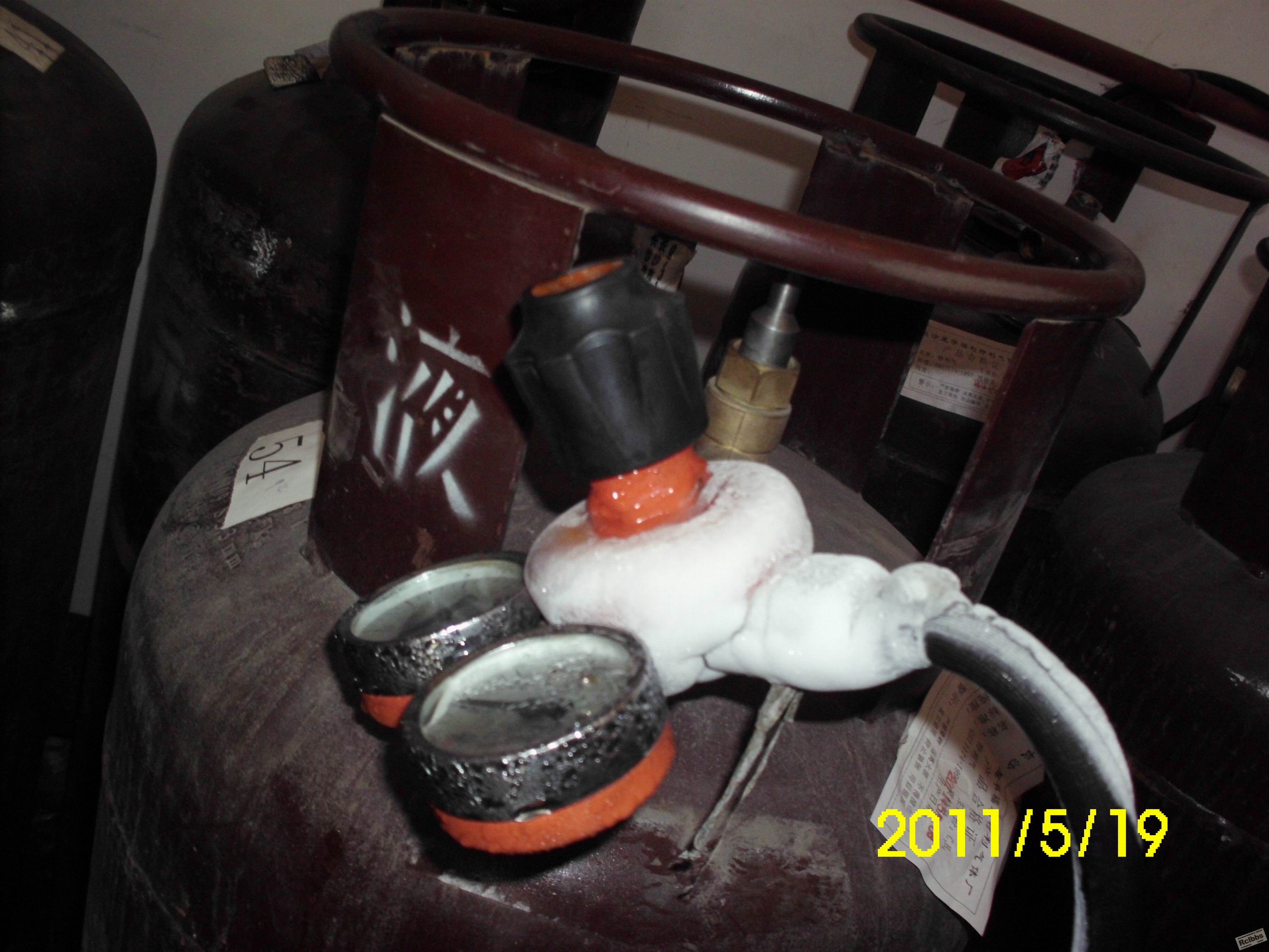

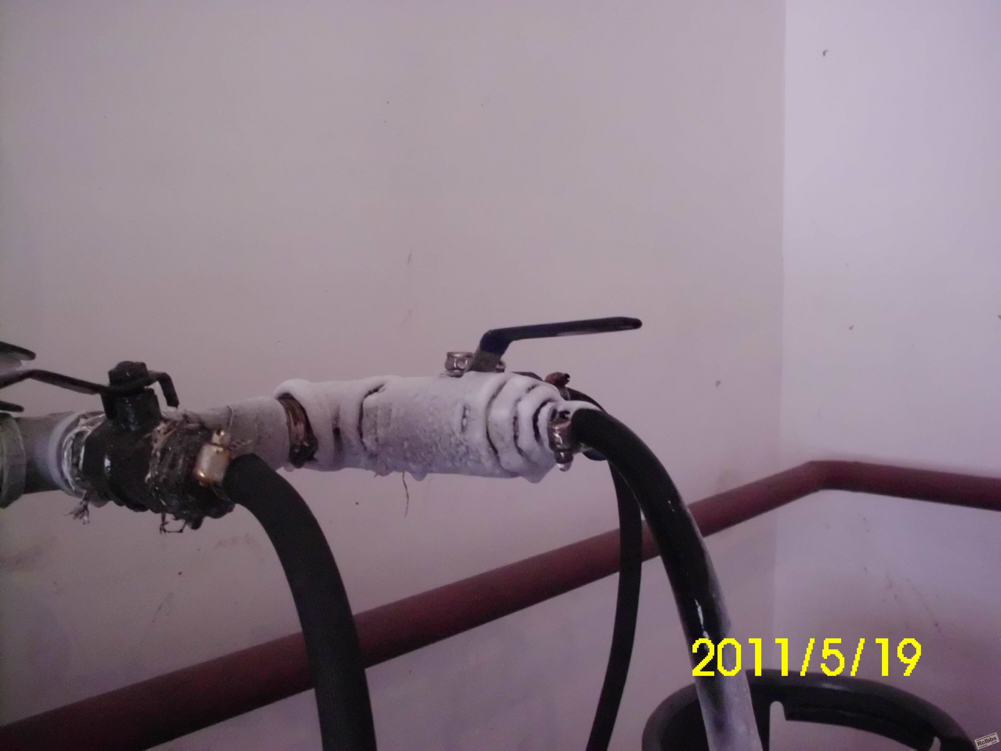

如图片,丙烷是用在多用炉和连续炉点火与封门。不知为什么会结冰。

气体由液态转变为气态的时候要吸收热量!以前冰箱和空调制冷用的氟利昂就是将其在液气之间转换而产生制冷效果的!丙烷可能也有此特性吧!
发表于 2011-5-20 17:23:57 | 显示全部楼层
流量开得太大造成的,楼主可以将流量开小一点试一下。
发表于 2011-5-20 23:02:43 | 显示全部楼层
2楼所言极是。如果压力和流量能跟得上,可以不用理会。
解决方法也有很多:
1.多瓶并联。单瓶空浴气化能力有限,多瓶并联组成供气站,单位时间内每瓶的供气量大为减少,就不会出现凝霜和压力低的现象。
2.加空浴式气化器。
3.加伴热。可以视条件增加热水伴热或电伴热。比如用电炉的冷却水为其提供伴热。
发表于 2011-5-21 10:46:19 | 显示全部楼层
回复 1# hnzzwzh
是你们接错了接口   ,这种钢瓶有两个接口【气、液】应该接气就不会出现结冰现象
