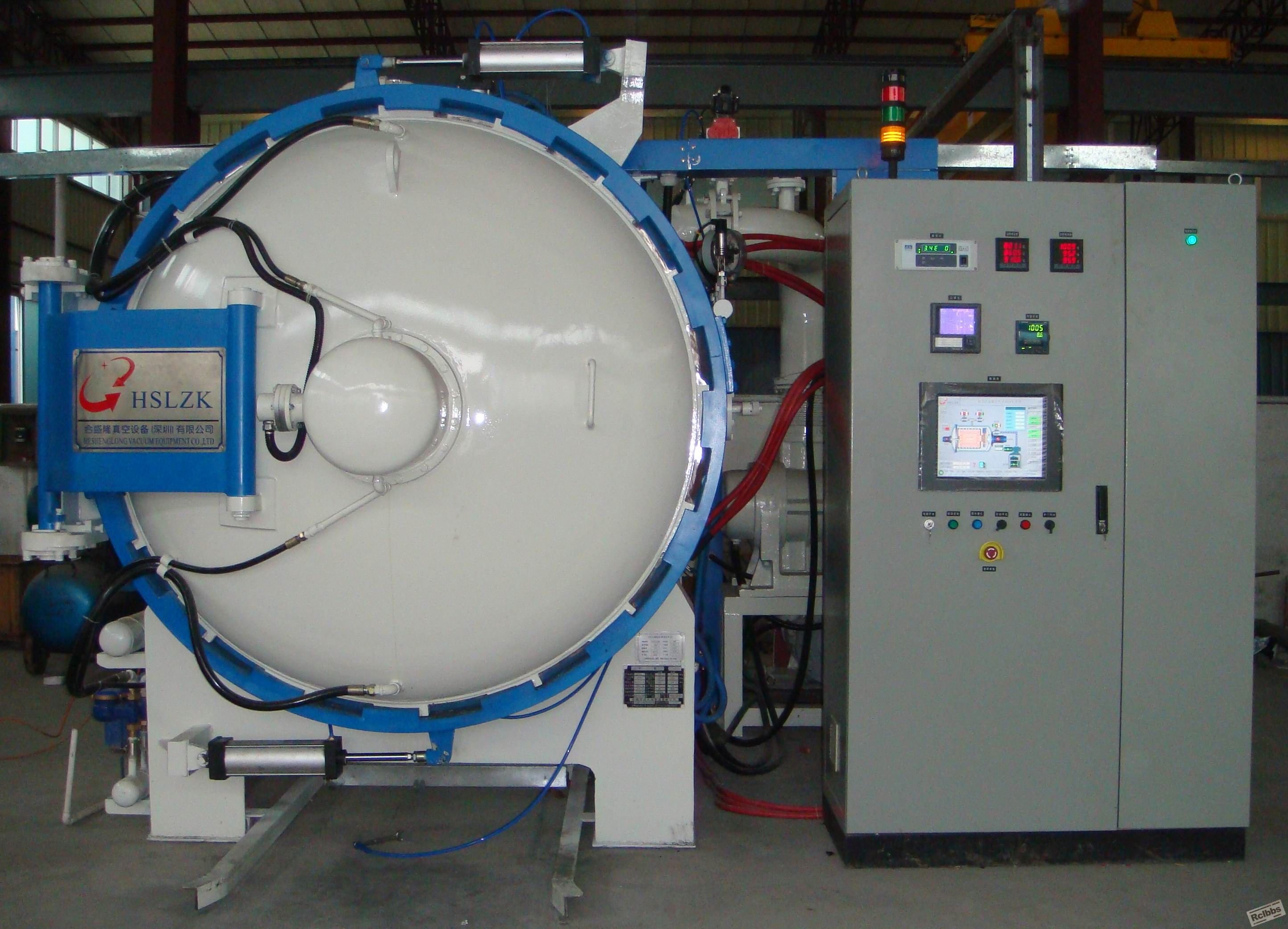

这是我们刚做的高压气淬真空炉,有什么疑问可以发短消息,我的QQ1343290104

嗯,我们是深圳合盛隆真空设备有限公司,觉得我们的炉子怎么样?图片上的气淬炉控制系统是软启动的,电气上的配备都是富士和施耐德的,显示屏是触摸式的;同行的老师请多提点宝贵意见;请给我发短消息,QQ:1343290104;联系电话:0755-29721819

发表于 2011-5-29 01:02:15 | 显示全部楼层
成都正华的真空计,山武的DCP31  恒河的记录仪 MCGS的触摸屏。两个数显的加热电流电压表。柜子仪表排列不是很协调

发表于 2011-5-30 14:30:16 | 显示全部楼层
炉子外观跟ECM的很像,不知使用怎么样。

发表于 2011-6-2 16:57:13 | 显示全部楼层
样子粗看可以,细看:
1、管线凌乱
2、从色泽看,漆膜厚度不均
3、控制柜面板设置不合理,要符合人体工学
4、就不要选用日系的仪表了
5、部分地方,汗后没磨平
6、柜体档次太低,不是自己做的吧,怎么也得用个威图的吧
7、柜上冷却装置是否要考虑一下
8、侧面的管子维修的时候有点不顺手啊
让偶提,偶就提了,不要见怪啊
