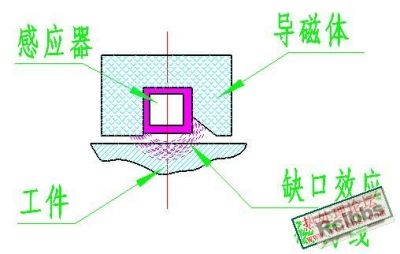

[求助] 弱弱的问一下,什么是缺口效应?如果导磁体没有缺口会影响加热吗?

没有缺口不一样可以驱流吗?

如果没有缺口电流会趋向导体内部。如果没有导磁体加热效果会很差。

楼主讲的一般叫做槽口效应吧! 趋流作用。  至于缺口效应是指应力集中的一个效应 别搞错了

我也觉得不是缺口效应,应该是集肤效应吧,和磁场有关系。

    缺口敏感性  因缺口的应力集中作用和形成的三维应力状态而导致力学性能降低的倾向。一般常用带有缺口的试样和没有缺口的试样的冲击值的比值来表示,比值越小,表示钢对缺口越敏感。
  集肤效应  又称作趋肤效应、表面效应。导体通过交流电时,界面上电流密度分布是不均匀的,愈靠近表面,电流密度愈大。这种电流集中于导体表面的现象称之为集肤效应。集肤效应是由交流电特性决定的。电磁感应定律证明,自感电势的大小与磁通变化律成正比,所以电流频率愈高,自感电势愈大,因而集肤效应愈显著。故浅层感应加热应采用高频交流电源。

回复 5# 孤鸿踏雪
   谢谢杨工帮助复习,好久没看书,上学时学的都交给老师了。那请问杨工,楼主问的问题是所谓的缺口效应,还是其他问题?

    楼主的问题是即使到此体的驱流作用。

楼主的图很好,学习

这个图是我在论坛上看的,没看懂。我想问的是导磁体有缺口效应吗?
