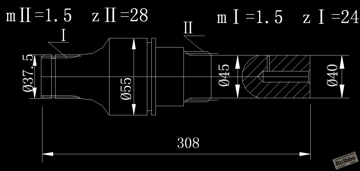

变形轴
变形轴
立装,该轴直径45处变形大,要求0.10,结果现在是0.30,连续渗碳生产线,主炉渗碳温度925℃,碳势1.25,淬火825℃,快速油,现在问题是,淬火台是丝杠传动,摇晃的厉害,今天发现出油后一个料盘搭的零件架子差点摇晃散了,近期才发现,所以变形很大,在其它连续线上还没见,因为其它连续线淬火台下降不是靠丝杠传动的,知道的高人,请分析一下有关淬火台不平稳,对轴类造成变形超差的经验 。
