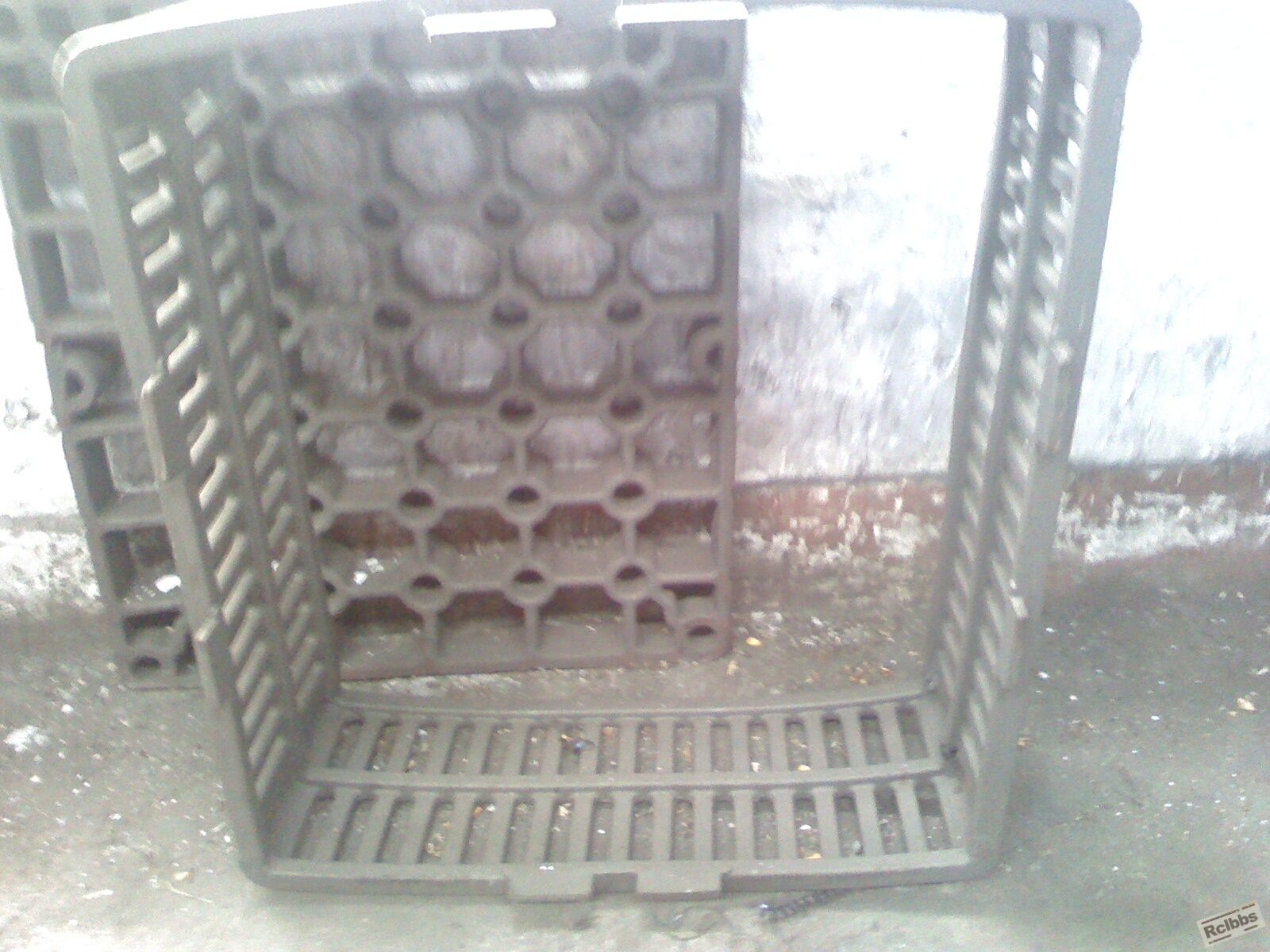

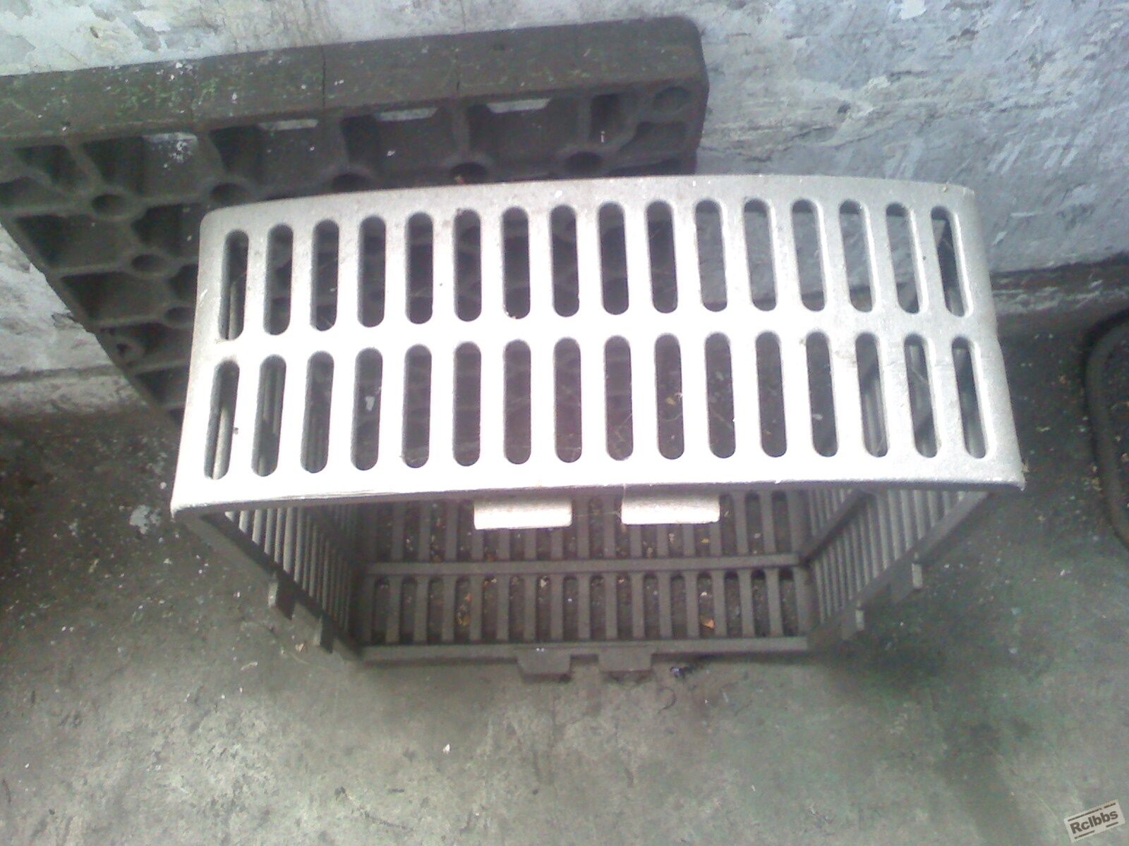

我公司料框。已经用了2年了》

请问楼主:料框的实际使用条件,使用温度、气氛、淬火介质等?

你们用的啥材料啊  多少温度下使用啊  能用那么久  我们单位的只能用几个月啊

我们用的是牌号Cr25Ni20,材质必须保证,主要是结构,有意的话联系我们

温度930C°没问题的

    我的料盘主要用于等温正火,调质的话我料盘不入水,避免了急冷情况下的变形

感觉结构也很普通啊,不入水是要耐用些
发表于 2011-5-14 09:55:42 | 显示全部楼层
那可不是,水急冷的是有点麻烦

料框变化:
1-确认上下2层料框是不是充分接触
2-可以增加Ni减少变形(我已经试过,有效果)
