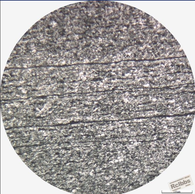

谁能帮我分析一下这个金相图 汽车大梁钢板
590L
热轧钢板
中 带状组织  对  钢板有什么  性能影响

试样做的比较差,这张图是热轧态的吗?放大倍率多大。带状组织使材料的性能成方向性。沿轧制方向性能好,垂直方向性能差。

是放大400倍的

使疲劳性能变差,力学性能呈各向异性。

力学性能呈方向性,如后序热加工,变形可能会大些。

你那里面的黑线是什么?

据我个人意见,这中间的线状组织已经不能单纯用带状来解释,我更倾向于是流线或带状夹杂物
