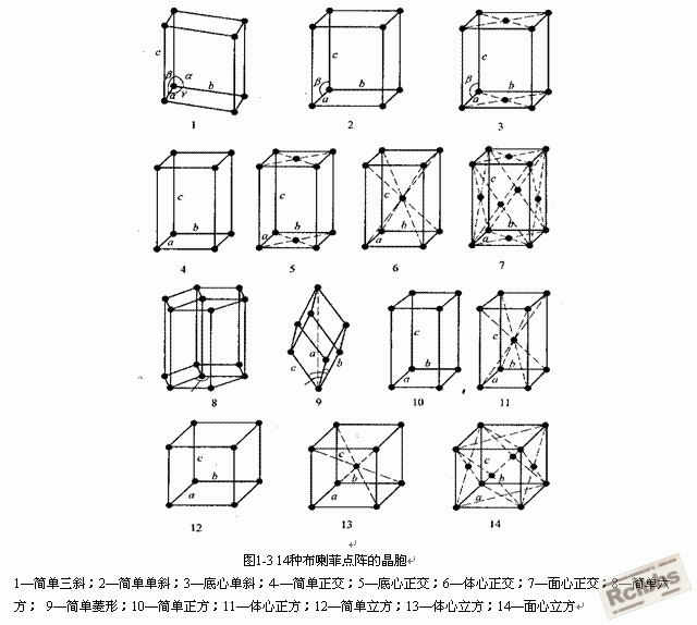

发表于 2011-5-9 23:59:53 | 显示全部楼层
我这里截了图,包括7个系,14种布拉菲点阵(晶格),你一看就明白了,注意第11种和第13种。

个人认为:
一。第11种叫体心四方晶格,不能叫体心正方晶格
二。第13种叫体心立方晶格,习惯上没有被叫作体心正方晶格
