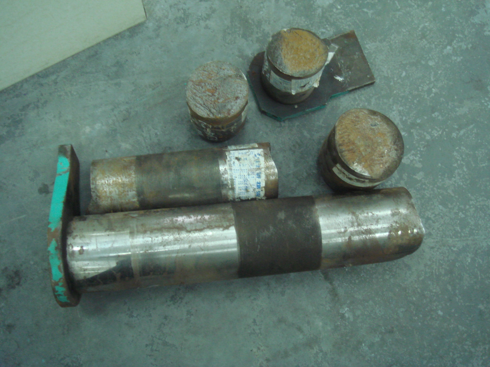

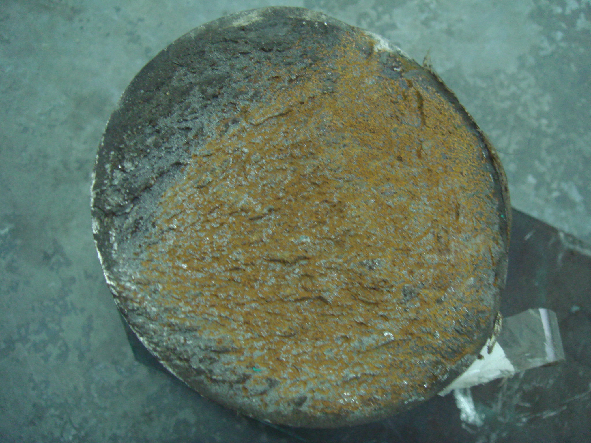

背景:1.第一、二张照片是一种销子,直径110,长350,工作时间1100小时,材料45钢,正火加感应淬火,层深3,硬度55-60HRC;

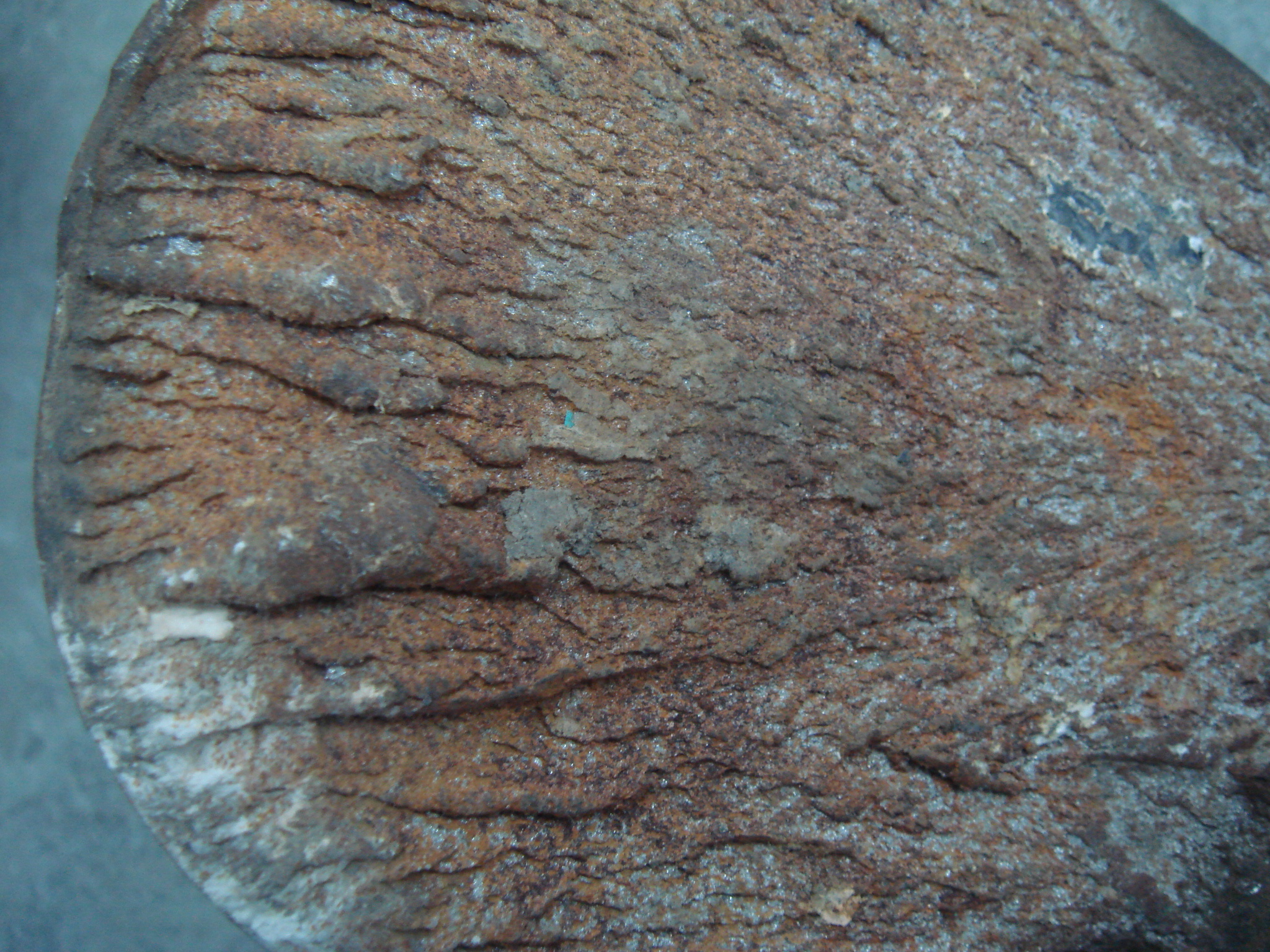

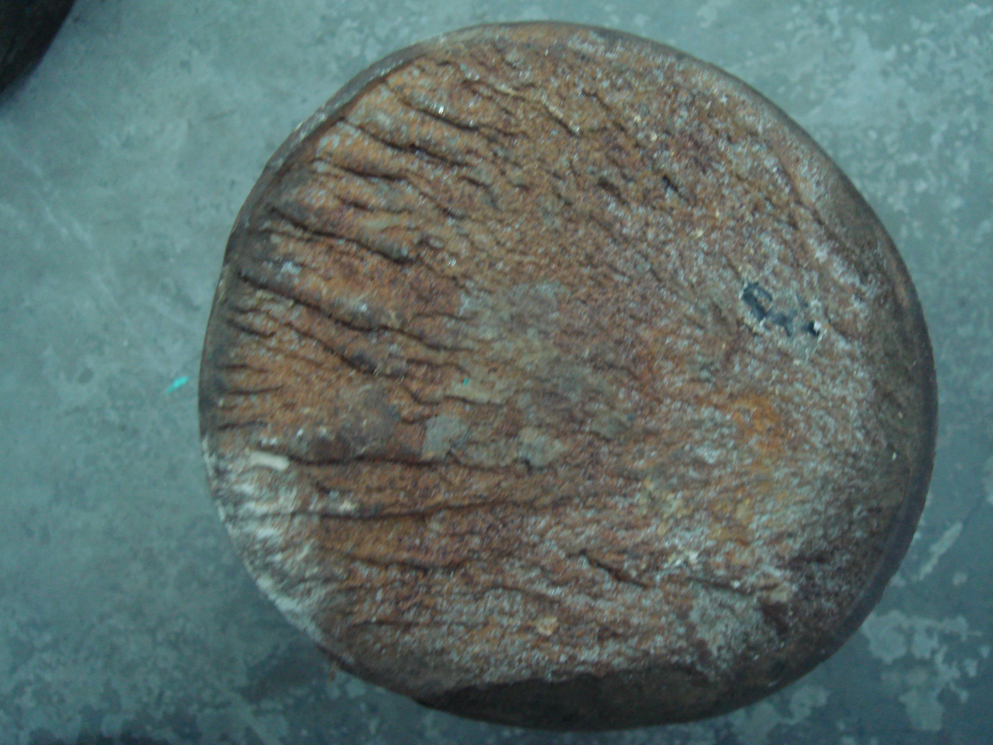

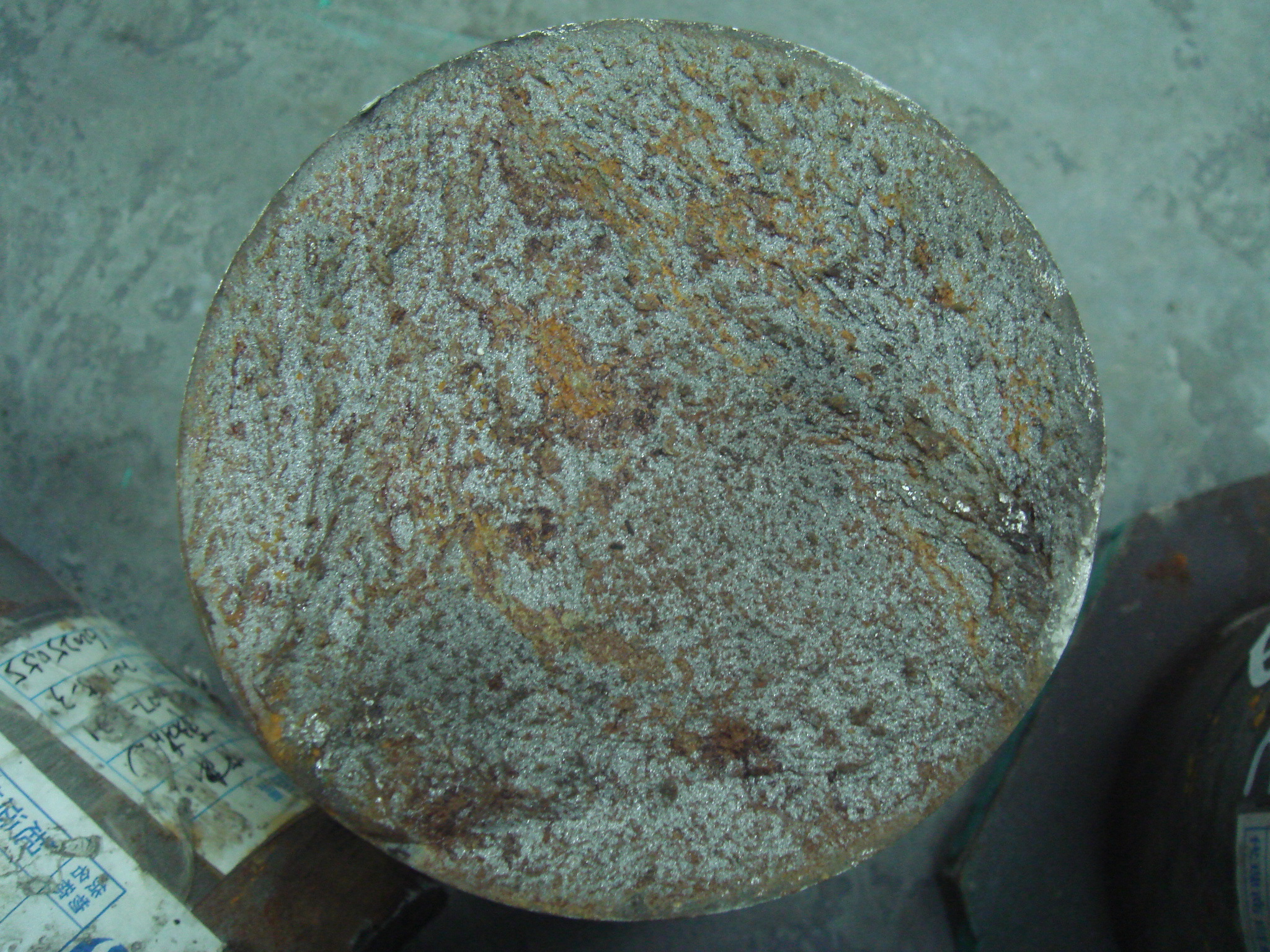

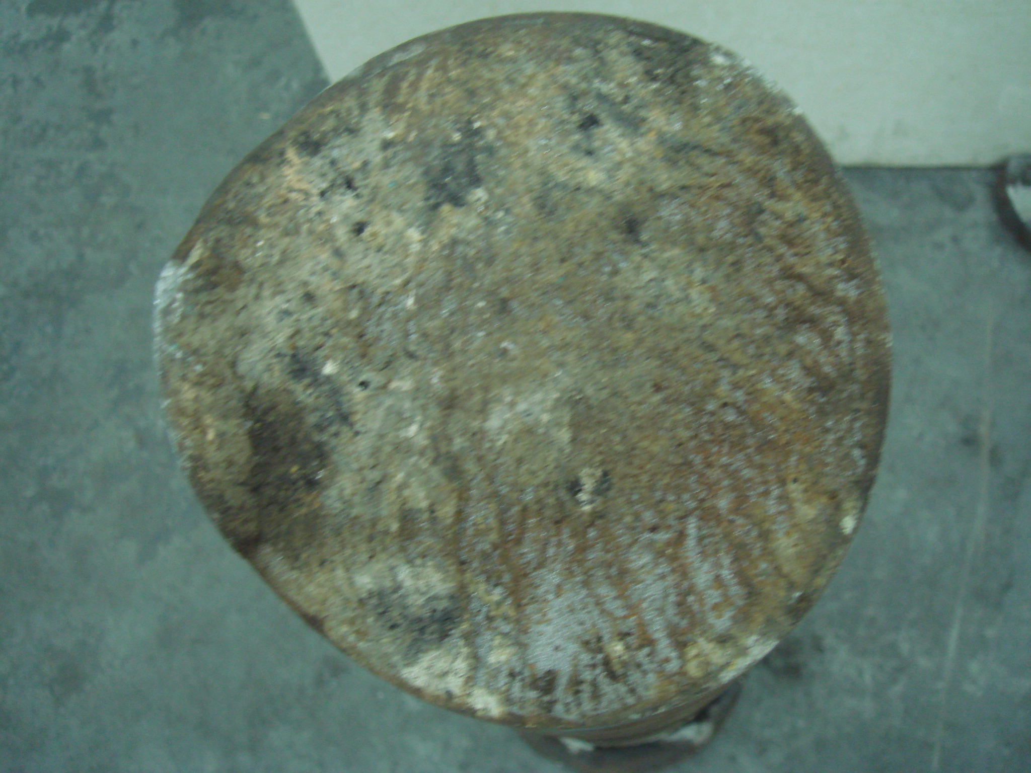

2、第三张照片是局部特写   3、第四、五张照片是另一种销,断裂为三节,直径90,长300,工作时间10小时,材料45钢,正火加感应淬火,层深3,硬度55-60HRC;  4、第六张照片是两个销外观;  5、该种销受到交变剪切载荷,表面要求耐磨。
将要采取的 对策:1、断面硬度检查;  2、非金属夹杂物检查  3、低倍组织检查  4、裂纹源(宏观照片即可找到)
求助:1、能否从六张照片判断裂纹原因;  2、将要采取的对策是否合理,还缺什么?

受的力这么大?看上去,单边受力,裂纹形成后,快速扩展引起失效。
可能还是表层强度不够(淬硬层太薄),加深表面淬硬层深度,或者改成表面渗碳试试看。如果是新产品,设计上失误不能排除。如果是成熟的老产品,还是从原材料,热处理质量上查找原因为上。

从断口上看该产品受剪切力断裂的,另外断口组织粗大,你看看正火组织如何,有可能锻造后过热,正火没有很好的做到细化晶粒作用。

我同意设计失误的观点,剪切力过大造成材料迅速疲劳断裂,这应该从设计结构上考虑怎样减小销子的受力,这是最经济有效的办法,再有就是换材料,20CrMnTi渗碳,不过效果肯定也不会太好

销子整体强度低造成的疲劳断裂。建议:调质加感应淬火。

单向弯曲高应力低周疲劳断裂。。。
110mm直径的45圆钢,调质厚度5mm以下(淬透性决定),再加上原来表面就感应淬火了,可能对整体性能提高不会有太大的帮助。
这些销咋都断在边上呢?磨削的部位都是受载的部位吗?
